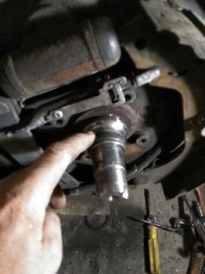

Добрий вечір.Зняв задню ступицю,внутрішня обойма залишилась на осі .Як її знять.Дякую.

СообщениеДобавлено: Чт Авг 23, 2018 23:01    Заголовок сообщения: Ответить с цитатой
Сьемником.

СообщениеДобавлено: Чт Авг 23, 2018 23:18    Заголовок сообщения: Ответить с цитатой
Не влазить зйомник.

СообщениеДобавлено: Пт Авг 24, 2018 06:50    Заголовок сообщения: Ответить с цитатой
https://youtu.be/mCFuHpMvV-s
