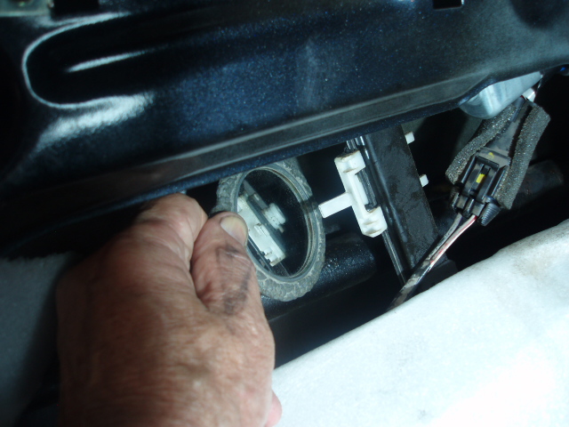

Я не знаю, как быть- за 12 лет в правом переднем поворотнике сдохла родная лампа, судиться или нет?
все, пора продавать машину Confused
