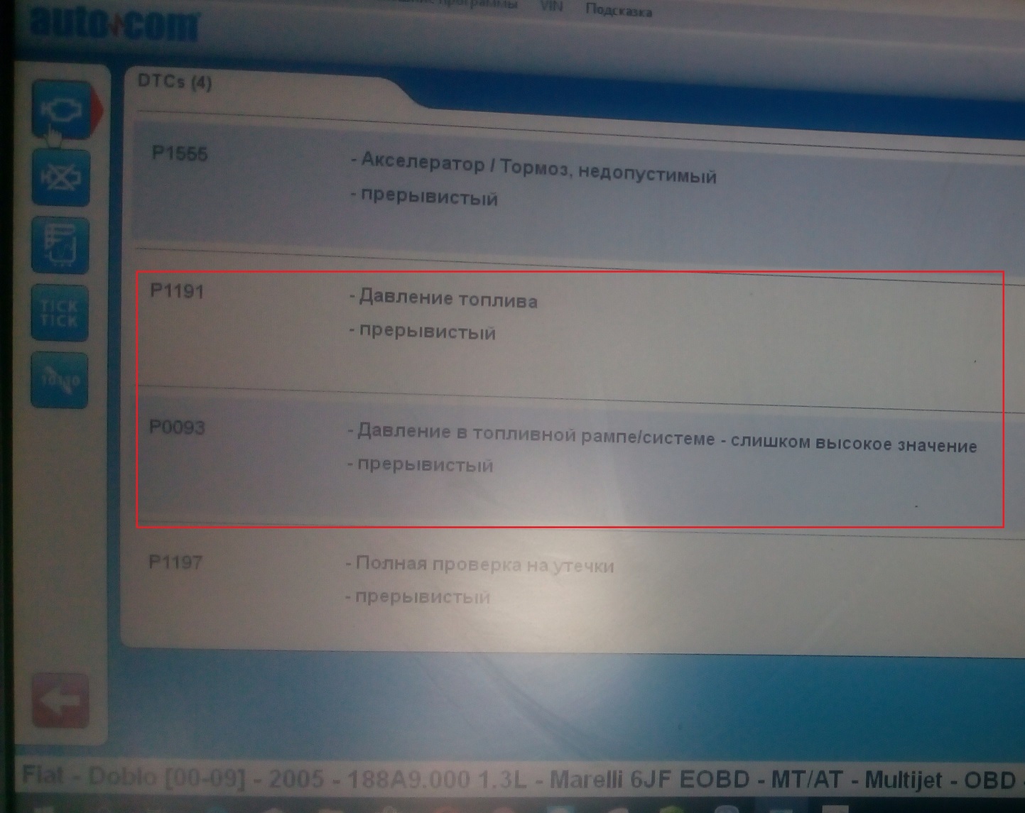

Привет народ, нужна Ваша помощь. Уже где то полгода не могу найти причину неисправности. Потратил много денег впустую. Ситуация следующая: При нагрузке двигателя (особенно на небольших оборотах) машину кидает в аварийный режим, после чего она глохнет во время движения. Глушу, завожу и опять все норм.
Сначала грешил на негерметичный бачек топливного фильтра но после замены ситуация не поменялась. Есть еще нюанс что заводиться не стабильно, особенно когда прогретая и особенно после сбоя с аварийкой, также на холодную белый дым с выхлопной до прогретого состояния. Менял комплект цепи ГРМ, новое масло и фильтра. Поддон и турбина (которая умерла полгода назад и была успешно реставрирована) без струшки. Полностью почищеный ЕГР. Диагностика форсунок (которая обошлась мне в 2500 грн) на стенде не показала ничего критичного, сказали что есть только нюансы по заводке, а так в целом льют удовлетворительно.
Ошибки по диагностике прикреплю ниже, говорят что проблемы с давлением топлива в топливной рампе а также перелив 3 форсунки (+3.35).
П.с. Расход, динамика и дымность (за исключением холодной) в норме.
Помогите пожалуйста разобраться, может кто в курсе в чем может быть проблема или знает толковых мастеров которые могут быть в курсе. Буду очень благодарен!

СообщениеДобавлено: Вт Июл 24, 2018 08:52    Заголовок сообщения: Ответить с цитатой
Р1191-низкое давления топлива в рампе
Р0093-учечка топлива(нет давления)-хотя по вашей программе высокое давление пишет.
Проверить давление топлива на ходу в момент проявления проблемы.Скорее всего реальное давление будет меньше запрошенного ЭБУ.
Причины:
ТНВД,регулятор давления,насос в баке,форсунки сливают в обратку(был бы плохой запуск),за фильтр не говорю.
Короче сразу нужно выяснить по причине высокого или низкого давления авто падает в аварию.Вам говорят о высоком давлении,по ошибках речь идет о низком давлении(не то что программа расшифровывает).
Попробовать другую программу диагностики,или в автокоме не тот эбу выбрали.
2500грн за проверку на стенде форсунок конечно круто.
3.5мм3 коррекция(если верна) еще можно терпеть.

СообщениеДобавлено: Пт Авг 03, 2018 18:46    Заголовок сообщения: Ответить с цитатой
Причины:
Вчера был на Бош Сервисе во Львове на Кордубы, цены космос, скажу только что комп. диагностика стоит только 400 грн. При етом даже не дают подойти к машине, а тупо увозят ее в боксы далеко от глаз владельцев. Ничего нового не сказали кроме того что причина в низком давлении топлива! Мучали тачку при включенном компе, ошибку или серьезные отклонения от нормы выдавить на тестовой площадке не смогли. Предложили етапный дорогой ремонт, при том что обязательно хотели начать с диагностики форсунок которуя я недавно делал но на другом СТО которая стоит 2700 (только диагностика, а реставрация 1 форсунки от 1200 до 5000 грн при том что новую можно за 4200 купить), потом если проблема не решиться то ремонт ТНВД, дальше датчики и моторчик в баке)) Как понимаете ето может все вылезти в 10000+ грн к чему я совсем не готов даже принципиально! Буду ездить дальше на такой как есть так как критической поломки не вижу! Либо найду толкового мастера который адекватно подойдет к ситуации!
