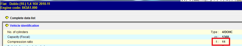

Извини, в первом посте указано что 1.4 газ/бензин и год выпуска 2011. Так? А давай (для начала) уточним, это 1.4 8 ве (223-й кузов), или 1.4 16ве (263-й кузов)?
И сразу, компрессия 18? анриал. это компрессия для 1.3 mjtd, но не для бензинового. Здесь на новом 10,5-11 должна быть

горячая компрессия. это раз.
11 - это мало, два.
там разве степень сжатия 8.5? точно? и без турбины?
при такой СС нормальной будет компрессия в районе 14-14.5

т.е. мы выяснили что 263-й 1.4 16v?
Если так, то вопросы к автору:
1. ГРМ на месте, по кондукторам?
2. Какая реально компрессия?
3. Какие стоят свечи?
4. Как давно менялся и какой стоит воздушный фильтр?
5. Живы ли лямбды?
6. Как чувствуют себя форсунки?
далі буде
