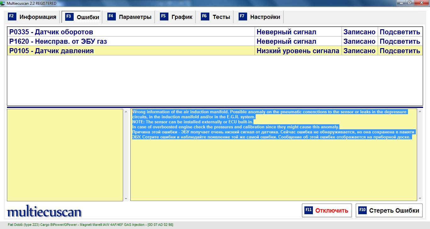

Машина Fiat Doblo 1.6 2005 Natural Power
При езде иногда наблюдается падение оборотов(проседает стрелка тахометра и машина начинает тупить), может не реагировать на нажатие педали газа, при этом держа обороты на 2к, может тупо газовать на холостых.
При переходе на холостой ход(переключение передач) глохнет на ходу.
А может перейти назад в нормальный режим работы.
Так работает на газу и на бензине.
Поменял аккумулятор и датчик оборотов коленвала. Стало лучше, но проблемма осталась.
И такое ощущение, что появляется на гарячую.
MultiEcuScan пишет такое в ошибках(ехал на газу)
Может у кого-то было что-нибудь похожее?

По бензину - скорее всего бензонасосу приходит постепенный каюк, а по газу, вероятнее всего - датчик давления газа. И еще попробуй снять патрубок "воздушный фильтр - дроссельная заслонка" и попшикать жидкостью для чистки инжекторов и карбюраторов ( только по чуть-чуть пшикай, может заглохнуть ) до восстановления нормальной работы двигателя. Удачи!

| toljan-djan писал(а): | По бензину - скорее всего бензонасосу приходит постепенный каюк, а по газу, вероятнее всего - датчик давления газа. И еще попробуй снять патрубок "воздушный фильтр - дроссельная заслонка" и попшикать жидкостью для чистки инжекторов и карбюраторов ( только по чуть-чуть пшикай, может заглохнуть ) до восстановления нормальной работы двигателя. Удачи!  |
Спасибо. Буду пробовать.
А можна код датчика давления газа для моей машинки, хоть посмотрю где он и что это

Посмотрел цену девайса - ох беда
Начну с замены фильтра за 25 грн.

| По ошибках скорее всего где то проводка к датчикам перетерлась,возможно где масса отходит.

Та похоже...Несколько датчиков единовременно вряд-ли лягут.
Я бы отзвонил массу цепи периферии относительно полюсного наконечника и опорное напряжение датчиков.
