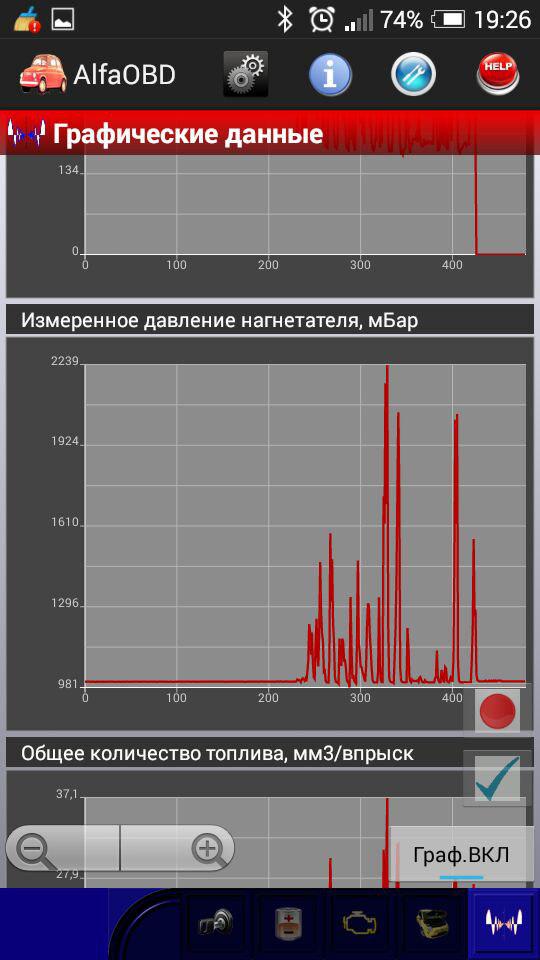

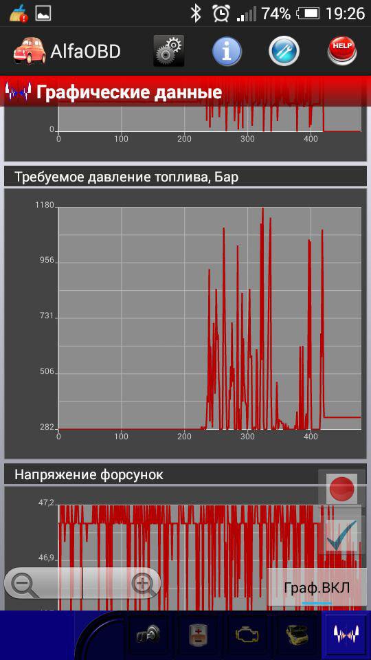

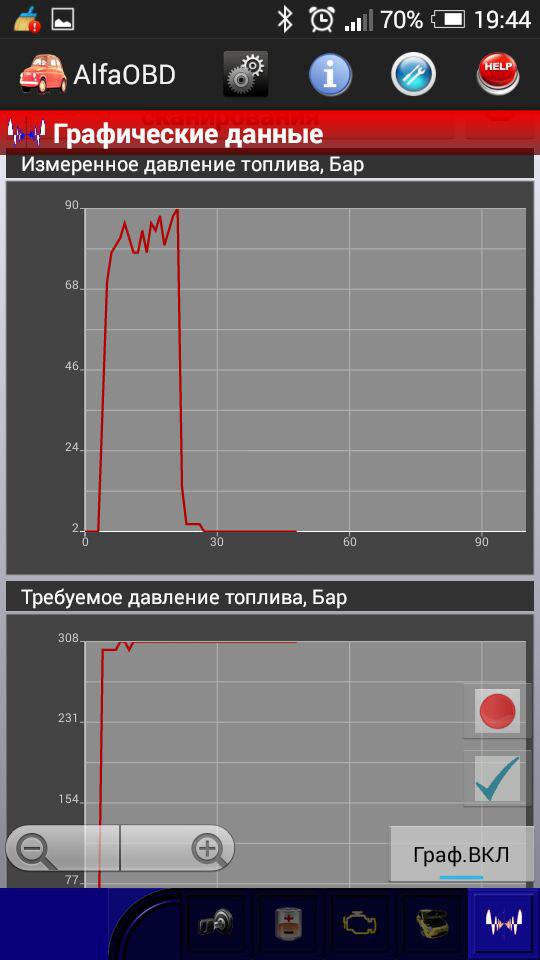

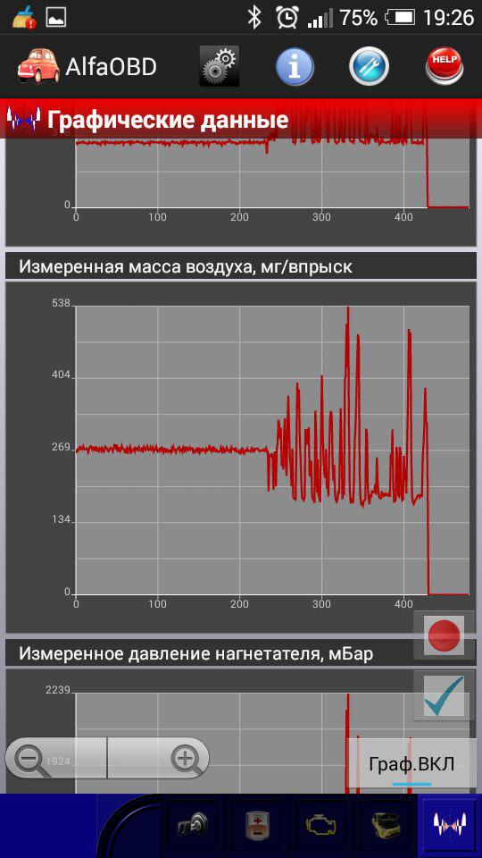

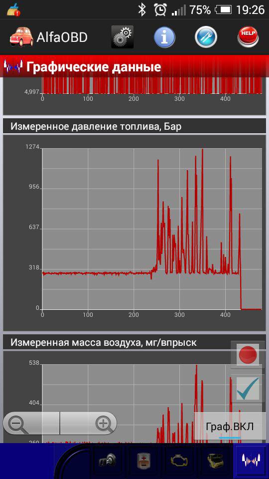

Камраден, хелп. Вылезла 0093 - Утечка в магистрали высокого давления. Сегодня снял клапан высокого, трижды промыл ацетоном, продул компрессором. Поставил обратно - заводится так же хреново. Раньше плохо заводилась только на горячую, сейчас и на холодной со второго-третьего раза. Выехал в город, проехал километров 5, дал просраться (у нас жарко, около 30), заглохла по 0093. Чуть остыла - завелась. Телефон в это время писал графики. Я там не вижу проблемы...
А теперь вопросы:
1. Может не так, не тем мыл (на гаражной СТО советовали мойку ацетоном чередовать с прокаливанием носика клапана зажигалкой ) Shocked
2. Сопротивление на контактах клапана мерял, но прыгает - 12-8 Ом. ?
3. Форсы проверил на обратку, за 10 секунд кручения стартером налили 0,4, 0,4, 0,6 и 0,2 миллиграмма в шприцы. Много?
4. При кручении стартером довольно весело течет обратка из шлангочки (общее соединение с клапаном). Клапан подвис, или он и должен сбрасывать?
5. При заводке на горячую - требуемое давление 308 Бар, нагнетаемое - около 70, через 15 минут - 124, через полчаса 153, и она заводится.
Какая зависимость от температуры тут????
6. Если имеет место подсос воздуха - как он зависит от температуры, и где его искать в первую очередь?

За низький тиск при прокрутьці стартера <170бар(запуск можливий при >170бар) і на обертах за великий > 1200 бар. На рахунок клапана й температури палива дуже сумніваюся.Насос ПНВТ.
При розігріві ДВЗ плунжерна пара ПНВТ пропускає паливо(тиск не підіймається),при охолодженні зазори вірівнюються-тиск зростає.
