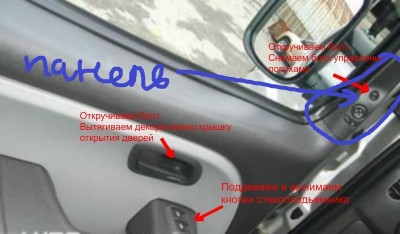

Под скажите можно заменить свои механизмы на электронные ?
Вопросы и нюансы
1. Каждая сторона имеет свою кнопку для управления ? или только сторона водитель?
2.а пассажирский нет кнопки ?
3.для подключения нужно блок управления ?
89.52 KB |

Регулюється і водійське зеркало, і пасажирське. Для цього є перемикач "ліве-праве" над кнопкою регулювання.
Стосовно блока - не володію інформацією,так як не вникав у суть цього питання.

Все регулируется в зеркале водителя. 1 джойстик + переключатель левое/правое. Мозг там не нужен. Ты просто управляешь сервомотором. Тем более, т.к. у тебя их с завода не было, то эбу о них и не знает. Подводи силовой провод к кнопкам и радуйся. Если решил заморочиться с этим, то сразу советую наклеить на зеркала обогревы, купить их на али.

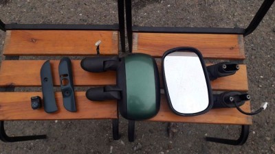

Можно ли найти мне только панель(левый и правый) и комплект проводки.
или обмен на моих старых Малибу
88.94 KB |
382 раз(а) |

подключили и всем спасибо
п.с возможно кому надо б\у оригинал мех.зеркало?
все рабочие,отличное техническое состояние отдаю за 550 пишите в лс или звоните
