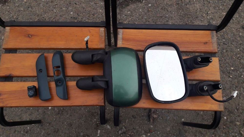

Под скажите можно заменить свои механизмы на электронные ?
Вопросы и нюансы
1. Каждая сторона имеет свою кнопку для управления ? или только сторона водитель?
2.а пассажирский нет кнопки ?
3.для подключения нужно блок управления ?

Все регулируется в зеркале водителя. 1 джойстик + переключатель левое/правое. Мозг там не нужен. Ты просто управляешь сервомотором. Тем более, т.к. у тебя их с завода не было, то эбу о них и не знает. Подводи силовой провод к кнопкам и радуйся. Если решил заморочиться с этим, то сразу советую наклеить на зеркала обогревы, купить их на али.
