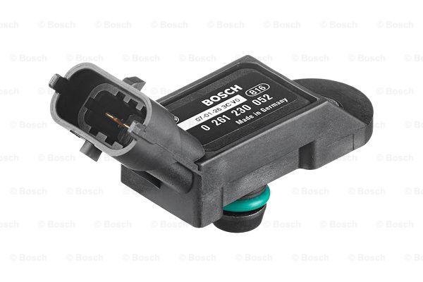

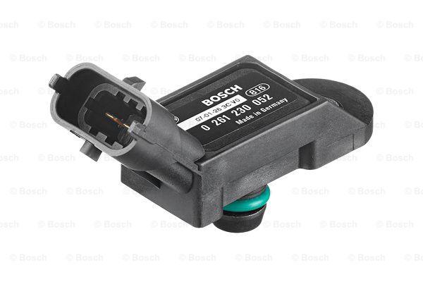

Кто знает верхний датчик бош 6-28 2с s6 на впускном колекторе, должен с атмосферой сообщаться? А , как же он тогда давление измеряет? Ничего не пойму. Нижний во впуском коллекторе, а верхний такое ощущение, что сбоку должно быть подключение ? Верхний с впускным колектором не сообщается!

Привет, конечно сам, поэтому всё должно быть по фен-шую. Датчик, бош что писал выше , у других вообще не стоит, в чём прикол, кто объяснит? бош 6-28 2с s6 0261230052 Самое главное, что он не сообщается с впускным коллектором! Помогите понять!
