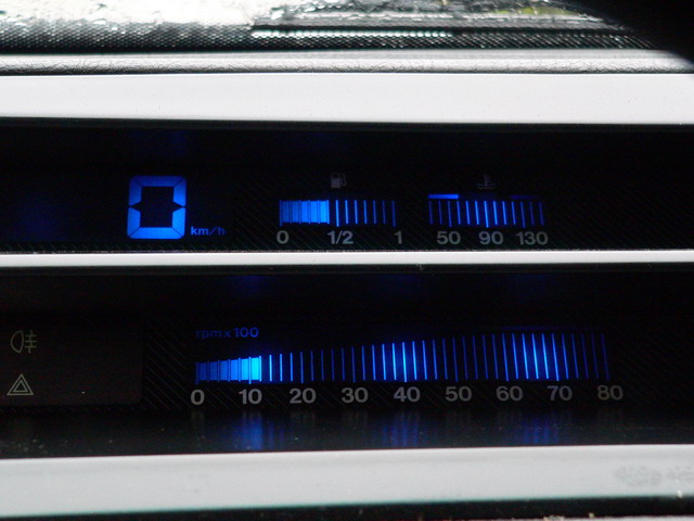

Ну, вот и фотки подоспели...
Номер раз.

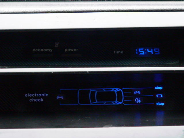

Номер цвай.

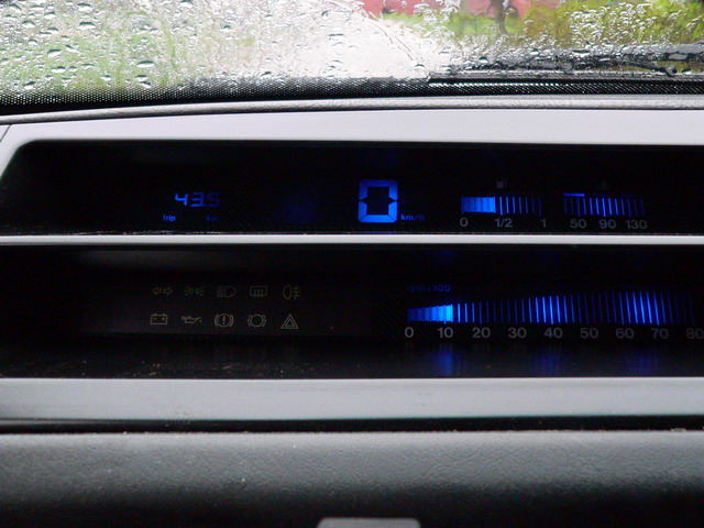

№ tri

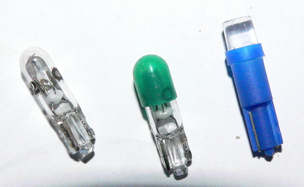

Четвертый номер
Таких лампочек там, если мне не изменяет память - 21 штука. Т.е. их там больше, но менялась 21 штука, а остальные идут на разные индикаторы, типа давление масла, разряд аккума и т.д.

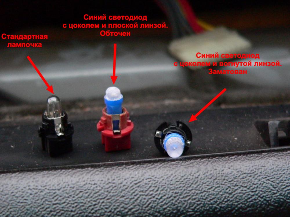

Собственно, сами лампочки в держателях

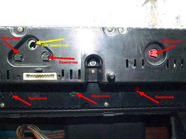

Ну, и последняя фота. Тут слева направо:
- стандартная лампочка 1,2 Ватта. Используется почти везде, т.е. на датчики, подсветку индикаторов и т.д.
- стандартная лампочка 1,2 Ватта с зеленым "кондомчиком". Используется для подсветки панели когда включены габариты/ближний/дальний
- синий цокольный светодиод с плоской линзой на 12 вольт. Угол рассеивания - 120 градусов
КМК, решением проблемы слабой подсветки может быть тщательная промывка прозрачных элементов панели посли ее полной разборки и замена стандартных лампочек 1,2 Ватта на лампочки 2 или 5 Ватт. А чтобы сделать подсветку синей, надо что-то придумать вместо зеленых "кондомчиков". Вот только что?
