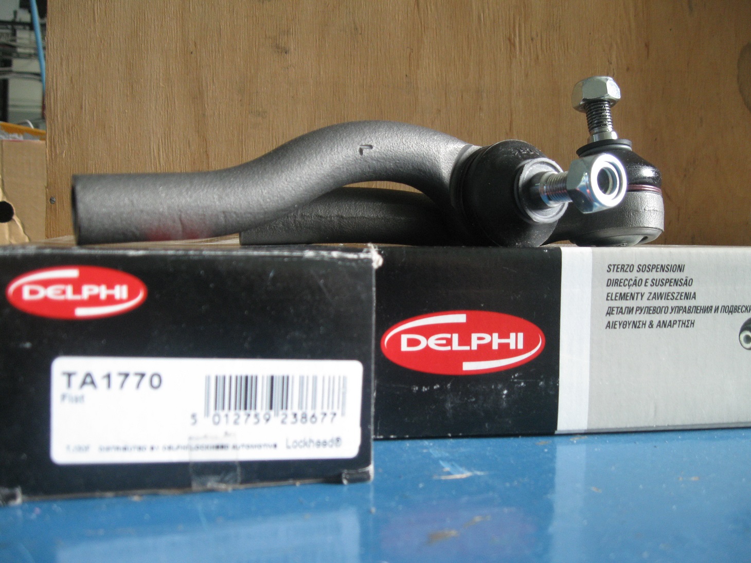

В моєму авто наконечники прямі, а також є ГУР. І що тепер?
slavun
Дійсно, треба знімати і міряти. Роботи там не на 5, а на 25 хвилин. І ось чого, приведу приклад. Після придбання авто заказав нові наконечники. Чи мене не зрозумів продавець, чи я так "гарно" заказав, але отримав "криві" наконечники. Одразу при отриманні посилки не перепровірив. Далі мав два шляхи: або заказати знову правильні наконечники, або під отримані наконечники заказати та замінити нові тяги. Я зробив по першому варіанту. А якби по другому? VIN-код куди тоді засунути?

До речі. Ті "криві" наконечники так і лежать в закутку без діла. Можу продати за адекватну ціну. Різьби там чималенько, так що 346 чи 340 - їм до дупи.
 Просмотрено:  199 раз(а)

borel1990
А может Вы просто поставили такие как стояли, а стояли не такие как должны были стоять?
А напишите ка свой VIN.
Аж интересно стало, что за зверь такой Confused

Такі підозри були і в мене, але копатися в цьому не було натхнення. До мене авто мало собі за хазяїна одного бельгійця, та одного українця. Не думаю, що бельгіець знає слово "колхоз".
А от зараз перевірив по VIN. Українець слово "колхоз" таки знає.Sad
Тим більше є привід для других-третіх власників авто не купляти запчастини наосліп, а ближче знайомитися з машинкою.
ZFA22300005063048
