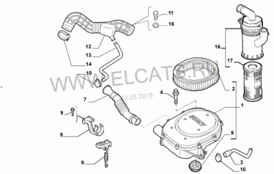

Glaz-71 писал(а):
Leha-Zelenij
Спасибо,я пока типа приколхозил,но хочется заводского))
 Просмотрено:  258 раз(а)

Уже ушёл. Придётся колхозить...

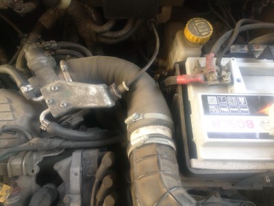

Тоже была такая проблема. Патрубок снизу лопнул. Не увидел бы, если бы не чистка дросселя. Пришлось колхозить.
 Просмотрено:  218 раз(а)
Не плохо заколхозили Smile
Сегодня обзвонил все разборки, б/у не найти.
Прийдется тоже нечто подобное мудрить.
