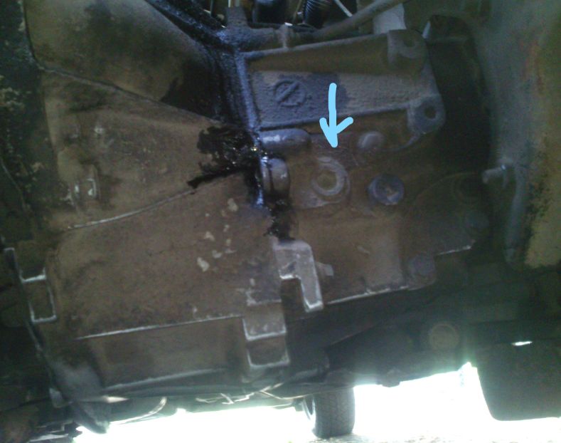

мда , что то коробка на нейтралке трет будто масла нет или осколки какие то , переключает все отлично , когда сцепления выжимаю такая же ситуация... Crying or Very sad
масло заливал месяца 4 назад , грамм 100 вошло через пробку.
Всего 100 грамм на пустую КПП?

Shakhter1936
Возраст: 28
Зарегистрирован: 08.02.2013
Сообщения: 281
Откуда: Rovno
Авто: Fiat Tempra 1992 моноинж. 1.6
СообщениеДобавлено: Вс Май 06, 2018 16:55    Заголовок сообщения: Ответить с цитатой
не пустую , доливал.

СообщениеДобавлено: Вс Май 06, 2018 16:58    Заголовок сообщения: Ответить с цитатой
но что то та пробка так низко расположена...

СообщениеДобавлено: Вс Май 06, 2018 17:00    Заголовок сообщения: Ответить с цитатой
Ты в кскую пробку заливал то?

СообщениеДобавлено: Пн Май 07, 2018 08:38    Заголовок сообщения: Ответить с цитатой
tyt
 Просмотрено:  388 раз(а)
Сообщения: 25283
СообщениеДобавлено: Пн Май 07, 2018 08:40    Заголовок сообщения: Ответить с цитатой
Если сомневаешься - пересверли выше Laughing

СообщениеДобавлено: Пн Май 07, 2018 08:44    Заголовок сообщения: Ответить с цитатой
...помойму ты ему через это отверстие пытался клизму вставить...вот 100г и вошло.

СообщениеДобавлено: Пн Май 07, 2018 10:17    Заголовок сообщения: Ответить с цитатой
Если поднять на домкрат правую сторону или под наклоном где нибудь пристроить, можно ещё чуть масла впихнуть. Кстати где-то в мануалах, что при заливке масла в КПП нужно поднять переднюю часть автомобиля. Мало - плохо, много тоже не хорошо.
