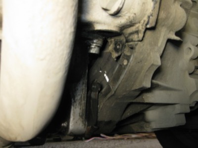

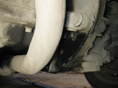

Тепер щодо роботи стартера зараз. Я не знаю, як на Уно, а на Добло є лючок, через який можливо дивитися, чи дійсно стартер крутить маховик, чи працює в холосту. Цей лючок знаходиться в нижній частині кожуха маховика зі сторони радіатора. Якщо стартер працює, а маховик стоїть, вважай, що половину можливих причин ти вже відсіяв.
На передньому плані фото вихлопна труба. На фото без лючка видно риску, яку я поставив крейдою на вінці маховика.
 Просмотрено:  419 раз(а)
 Просмотрено:  330 раз(а)

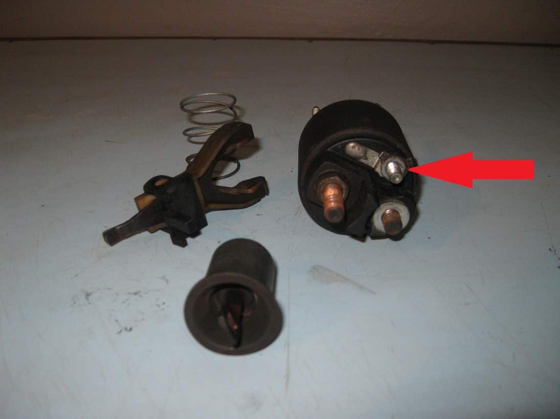

А тепер з приводу "онімів". Як саме? В момент повороту ключа запалювання реле втягуюче клаца чи ні? Якщо ні - перевір стартер без демонтажу: відкрути від втягуючого реле провід в ланцюгу ключа запалювання (на фото позначив стрілкою, прикрути на цей контакт провід та проведи його під капот до АБ, пробуй короткочасно накидати цей провід на клему "+" АБ. Якщо реле клацає - проблема в ланцюгу ключа запалювання, якщо ні - проблема з втягуючим реле. Зараз потрібно принаймні з цим визначитися.
 Просмотрено:  334 раз(а)

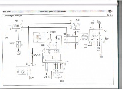

До речі, схоже, що електросхем ти не маєш.
Ось тобі та, що потрібна, але чи можна там щось роздивитись?
А01 - АБ, А20 - стартер, А10 - генератор, Н01 - контактна группа замка запалювання, В01 - блок реле під капотом. Ніяких додаткових реле, ніяких запобіжників. Все просто і наглядно.
