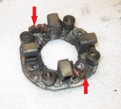

Фото 11 - красними стрілками вказано приєднання мінусових щіток до корпусу пластини, що їх утримує.

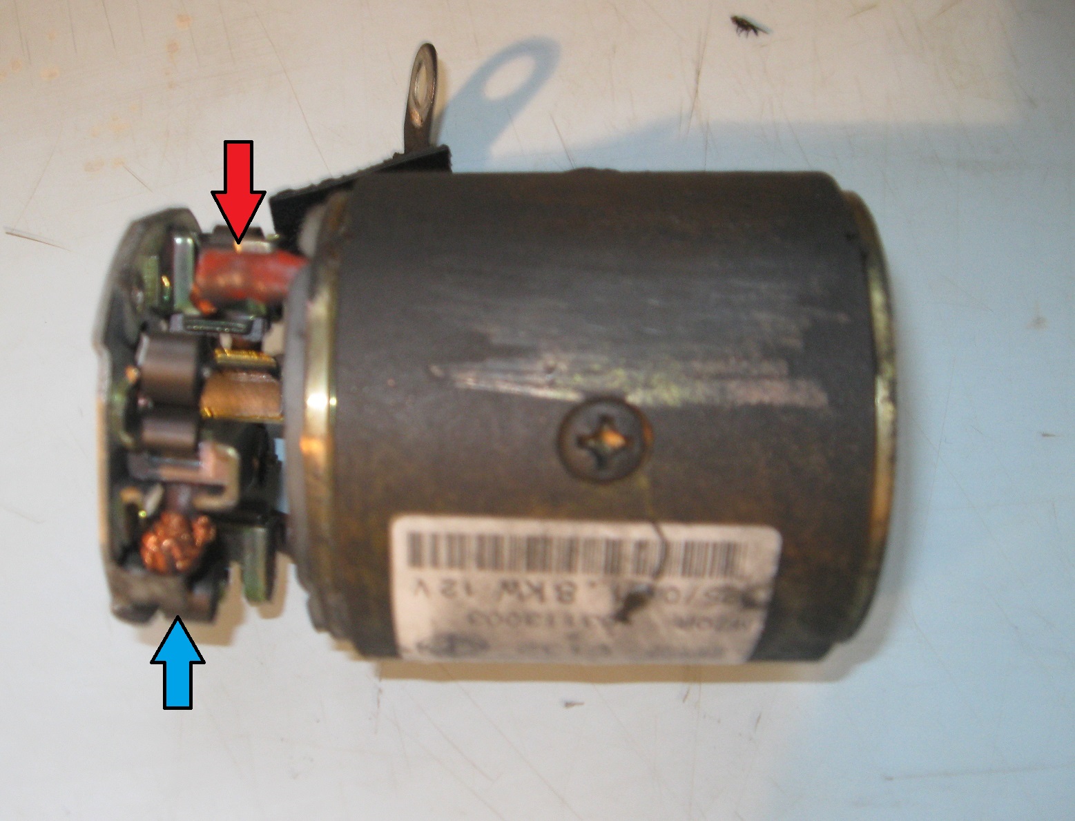

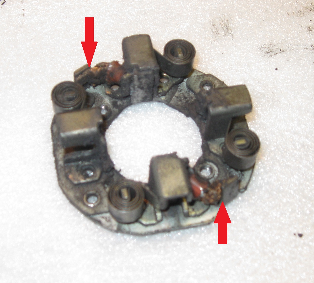

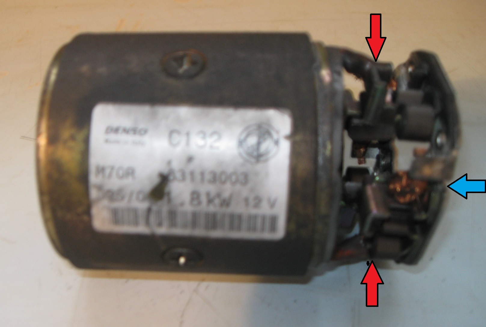

Фото 12 та 13 - красними стрілками вказано приєднання плюсових щіток до виводів обмотки збудження, синіми стрілками - приєднання мінусових щіток до корпусу пластини (звиняй, не знаю її правильної назви, називають хто як хоче). На фото 13 видно клему вводу обмотки збудження, яку приєднують до нижньої шпильки втягуючого реле.

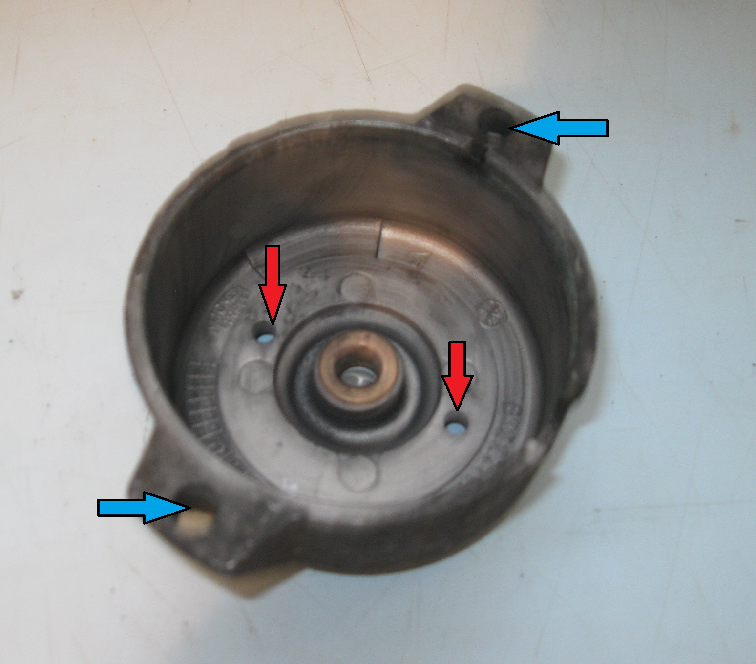

Фото 14 - красними стрілками вказано отвори, через які пластина з щітками з"єднується з кришкою стартера; синіми стрілками вказано отвори, через які частини стартера з"єднуються у одне ціле за допомогою двох гвинтів.
Сам стартер закріплюється на корпусі двигуна за допомогою трьох болтів.
