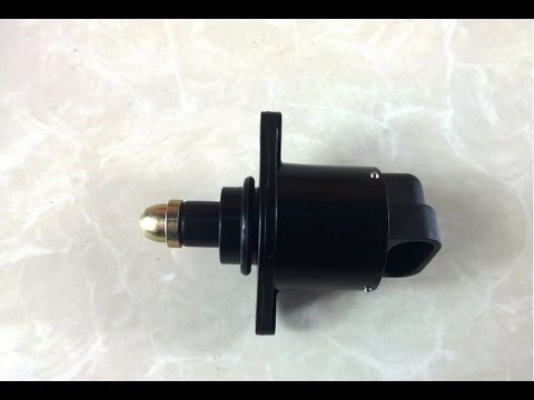

Здравствуйте! Не так давно стали обладателями fiat brava 1.6 16v 103 лс, 1997г! Резвая, економная! Потребности в ежедневной езде нет, остановились на этом варианте.... не успев наслодится ездой... как начались глюки в работе.... что интерестно --все подряд-- не всегда повторяясь ... как бы под настроение))) обо всем не буду.... самое основное---- в начале глючила сигнализацыя..... где то подклинивало контакты! Ключ не родной, запаска но есть брелок! Закрыв двери с брелка они сразу открывались и срабатывала сигнализацыя...Но это только начало((( далее была проблема с сцеплением ... педаль не плавно ходила и при заведенной машыне первая передача не всегда включалась.... даже если получалось включить, стартануть было сложно она глохла.... чуть сильнее навав на педаль газа она тоже глохла((( немного порепетировав все же вышло стартануть, но тут на тебе в придачу----- когда едишь уже на второй передаче перед поворотом в момент когда забираешь ногу с педали газа машыной начинало дергать она не ехала а пригала((( на жав на педаль газа продолжала ехать нормально! Поменяли трос сцепления и свечи ну и бензин! И тут случилось ещё одно...Решили поехать к родственикам... все было ок пока не выехали на трасу! Первая передача вторая все нормально на третей как бы тоже обороты держались хорошо до этого рхх тоже заменили! И тут перед поворотом выжав сцепление чтоб перейти на пониженую передаю сразу же падали обороты и она на ходу заглохла..... не сразу завелась... пришлось на ходу заводить получилось с третьего раза! Зная о таком моменте пришлось перед переходом на пониженую передачу когда выжымаешь сцепление быстро прогазовав обороты ставали на норму и она не "теряла сознание" но так не всегда получается так как и притормозить тоже нужно одновременно притормаживать и прогазовать не получалось! Перед светлофором каждую полную остановку выжав сцепление и тормоз обороты падают и она глохнет! Что это может быть? Помогите!!!

в первую очередь менять мастера. на понимающего в работе автомобиля.
просто взять и ткнуть пальцем - не получится, ибо проблема может быть комплексной, а не точечной.
вообще не понятно что за "датчик холостого хода" заменили - нет в этой машине такого, и не было никогда.
есть клапан дополнительной подачи воздуха, может его заменили? опять же: не понятно работал ли родной и что поставлено вместо него.
ещё раз скажу: нужен понимающий человек, который сможет поставить диагноз, для начала. а затем уже думать, что нужно менять.

Возможно не датчик а клапан))) (когда заказывали было указано что это датчик холостого хода) на старом обороты вообще не держались без прогазовки! Заводилась и срузу глохла!!!
Проблема в том что глохнет на ходу ... выжав сцепление падают обороты и "потеря сознания"
Спасибо за ответ.... будем искать причину)[/img][/url]

клапан физически откривает-закривает
датчик же дает информацию для дроссельной заслонки

На картинке- и не датчик, и не клапан, это- РХХ- регулятор холостого хода. По команде ЭБУ та шляпа, что на торце, двигается вперед-назад и поддерживает заданное значение ХХ и только. При нажатии на педаль дросс. заслонки прекращает работу, при езде накатом поддерживает обороты выше ХХ. Все.
Еще один пример некорректной подачи материала и потери битов и байтов на уточнения.
Извините за неточности в названии.... новичок... езда была не накатом... момент в том что на ходу при переходе на пониженую передачу как только выжимаешь сцепление сразу же падают обороты и она глохнет. Продолжая котится на скорости 70 км в час производятся попытки ее сразу завести... но никакого результата! Ничего не срабатывает! На 4, 5 раз заводится!
Как раз данний рхх ето клапан. А ви великовозрастний неуч и грубиян

РХХ меняли-что поставили?Если не оригинал(Магнетти-Марелли)то запросто работать не будет.Проходили.Проводка к РХХ в каком состоянии?По причине близости к выхлопному коллектору проводка обычно вся порепаная,надо глядеть.Дроссельную заслонку снять и почистить.И посадочное под РХХ тоже.Заточеной зубной щеткой.Я так себе чистю.Балон карбклинера в этом поможет.Ну и снять и почистить форсунки,можно и самому,ничего сложного,ну а после этого уже смотреть что будет дальше.

По словам бывшего хазяина рхх стоял не оригинальный!! Покупали оригинал! Решили что на таком економить не стоит! Проводка не в очень хорошем состоянии! Проявилось все спонтанно... на старом рхх тоже так было! На ходу при выжимании сцепления сразу глохла! Но было и тогда как сработает сигнализация тоже глохла на ходу! Думали дело в проводке и грешыли на генератор! Заметили свист! Вопрос в том куда сперва ехать к автоелектрику на диагностику или на чистку инжектора и всего остального! Спасибо за совет! Новичку не просто сразу во всем рабобратся! На форуме много хорошых советов!
