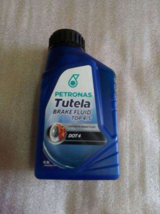

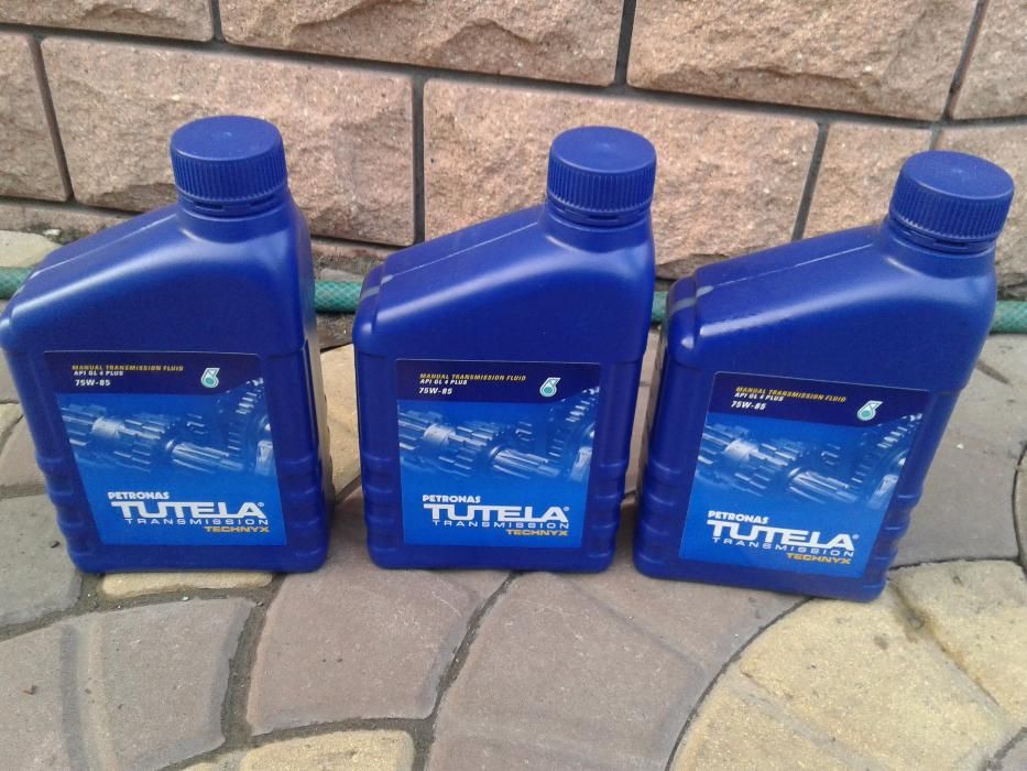

Вот саня
Если есть возможность то пользуйте только зарекомендовано заводские
https://www.olx.ua/i2/list/q-Tutela/?view
Гур -я сам поменял надо до 3л остается еще 300грамов
тормоз 2л на СТО

Тормозная, Tutela TOP-4 (или DOT-4 любого нормального производителя) - 0.6 л;
ГУР Tutela Gi/F (или Dextron IID любого нормального производителя) - 1.3 л.

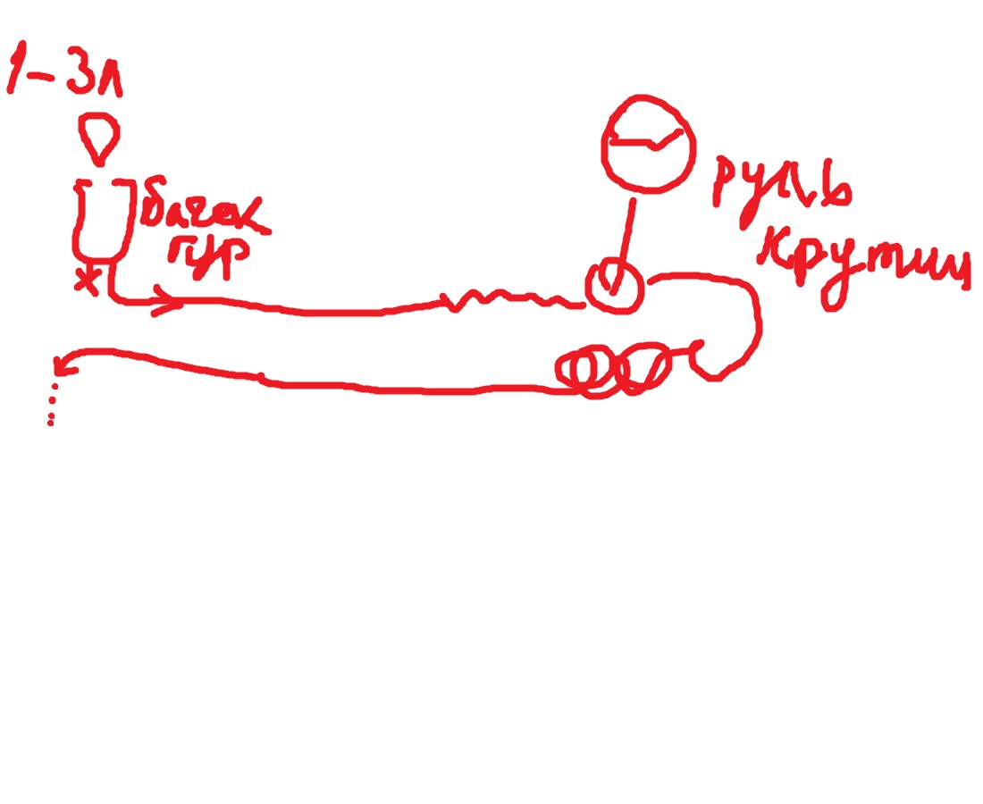

СообщениеДобавлено: Вт Фев 27, 2018 16:00    Заголовок сообщения: Ответить с цитатой
да, только оригинал производители. Idea
мы не просто заливать а с начало заливать новые толкают старые жидкости по трубу на выходу и делают пока получить чисты
поэтому 1.3л мала !!!
