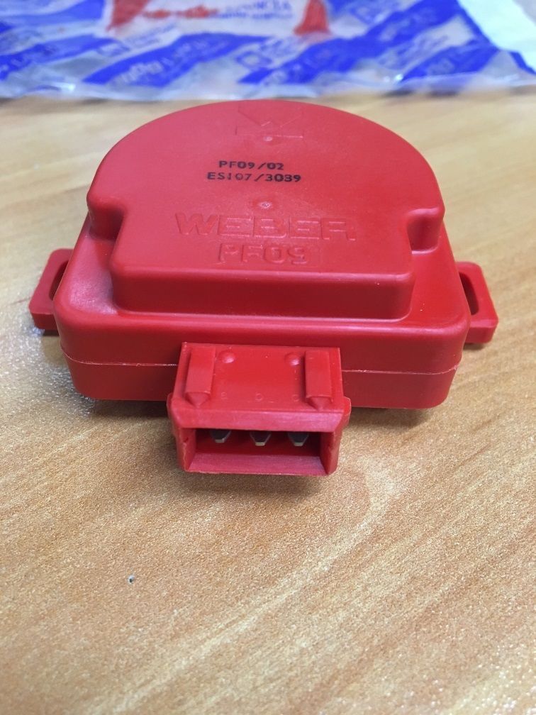

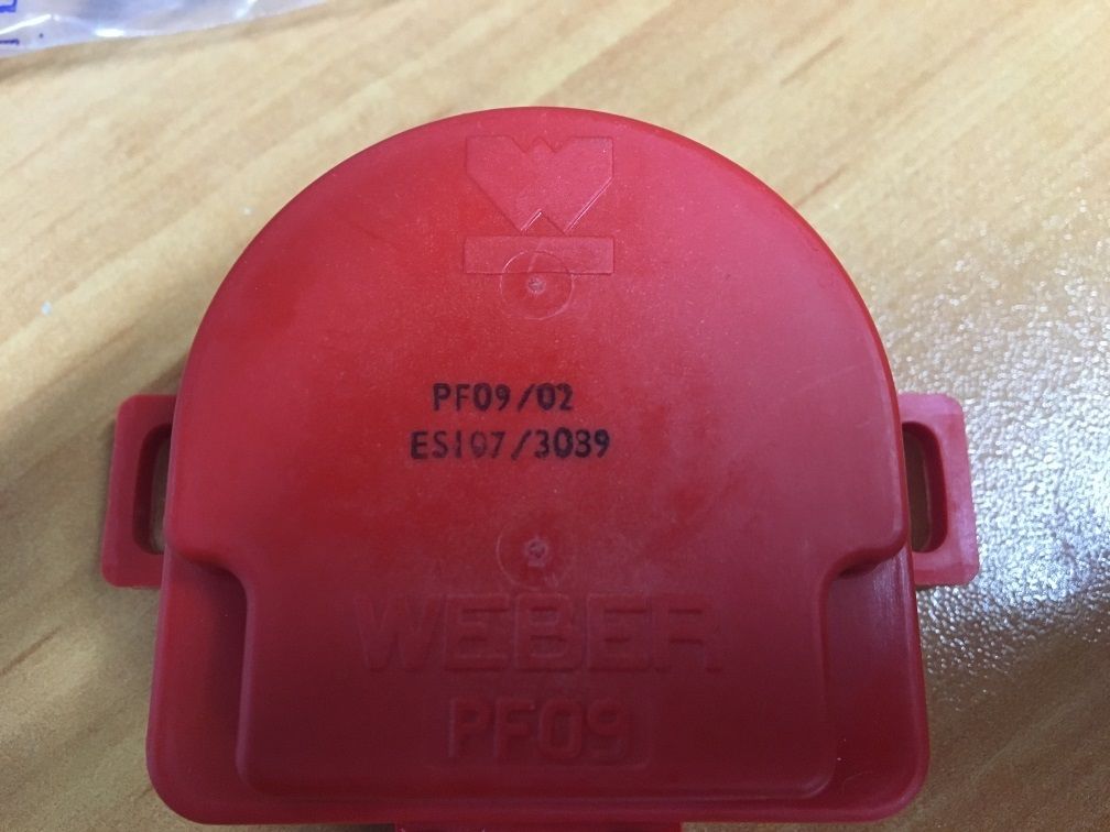

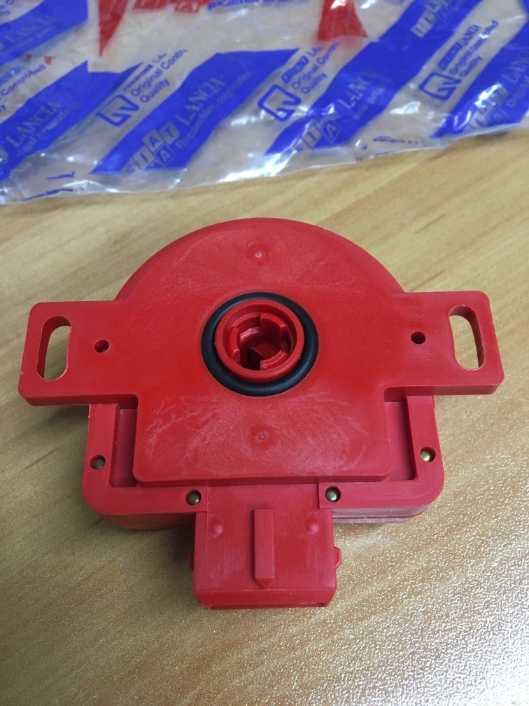

Друзья! Очень, очень нужен потенциометр (датчик положения дроссельной заслонки) Weber PF09/02
Установлен на авто Lancia Dedra 2000 turbo. Мой клинит на 1500 оборотов, ремонтироваться не хочетSad
Установлен на дроссельном узле, красного цвета, на три пина. На нем выштамповано Weber PF09/02.
Вот прямо, очень нужен!!!

Жень, спасибо. Извини забыл отписаться. Нашел эту музейную редкость у того человека. ((https://autohouse-ua.com)) СпасибоSmile)) Еще там был обрыв проводки на него. Так что пришлось разобраться. Поменял фишку еще в итоге. Smile Smile Smile Выставил его в 0 по диагностической программе на компе. (https://sourceforge.net/projects/iaw-scan2/files/) (адаптер KKL + fiat 3pin)
