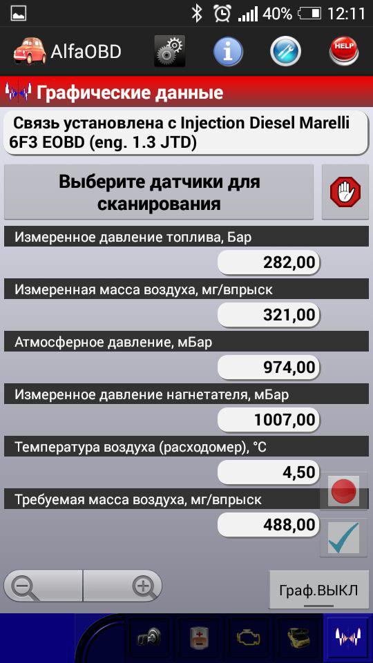

Сбросил Р0110, завел. В процессе работы не появлялась. Основные показатели снял, на Ваш суд:

Di-MA
Зарегистрирован: 10.12.2010
Сообщения: 5228
Авто: Fiat Doblo 1.9JTD
СообщениеДобавлено: Вт Фев 20, 2018 13:58    Заголовок сообщения: Ответить с цитатой
З цього портібний тиск палива у рампі у момент коли не запускається.
І знайти параметр-оберти двигуна.
І слідкувати що відбувається.І краще графік,а не цифри для порівняння.

sulzer
Возраст: 63
Зарегистрирован: 25.01.2012
Сообщения: 872
Откуда: Городок Львівськ.
Авто: Doblo1.9 JTD 2003 р.в.
СообщениеДобавлено: Вт Фев 20, 2018 19:38    Заголовок сообщения: Ответить с цитатой
Навіть і тут,на фото Видно-требуемая маса в-ха-488,а наявна-321.Значить,моцк це сприймає як нехватку повітря. Розходомір недопоказує. Дуже зручно графіки малює фіатекускан,програму подарував любезно МАС,в нього і брав шнурок,і він любезно мені показав,як ним користуватись.В тем:і Подключить добло к ноутбуку єзсилка на цю програмку.
bogdan68
Зарегистрирован: 30.09.2008
Сообщения: 1762
Откуда: Украина,Каховка
Авто: FIAT Scudo 2005,2.0
СообщениеДобавлено: Вт Фев 20, 2018 23:54    Заголовок сообщения: Ответить с цитатой
С программой на фото какой то глюк,по расчетам 1300:4=325мг на цилиндр должно быть.Откуда 488 не понятно(этот параметр скорее для 1.9-2.0 двигателя).

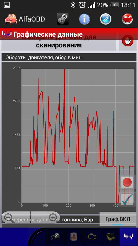

СообщениеДобавлено: Ср Фев 21, 2018 09:24    Заголовок сообщения: Ответить с цитатой

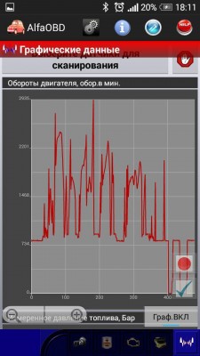

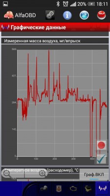

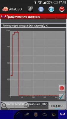

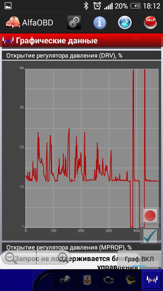

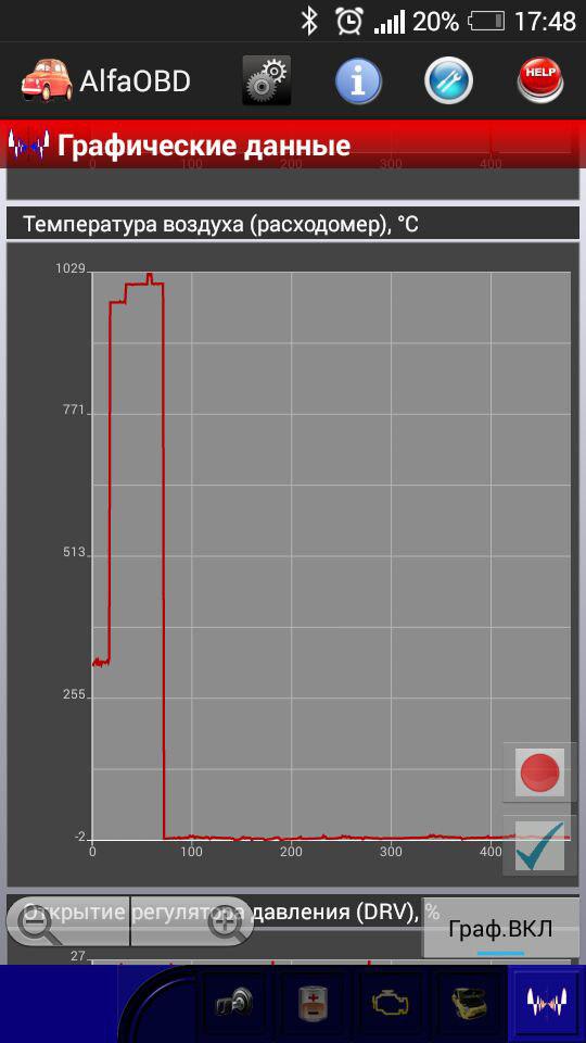

Сделал скрины на горячую... таки расходомер шалит, падла. При этом ошибка в ЭБУ не появилась Shocked Обратите внимание - после поездки заводил дважды, при этом регулятор давления ведет себя, ИМХО, странно.
Ваши мысли?

Di-MA
Сообщения: 5228
СообщениеДобавлено: Ср Фев 21, 2018 09:51    Заголовок сообщения: Ответить с цитатой
Ваши мысли?
А що нам дає відкриття регулятора у відсотках?може краще подивитися на сам тиск?

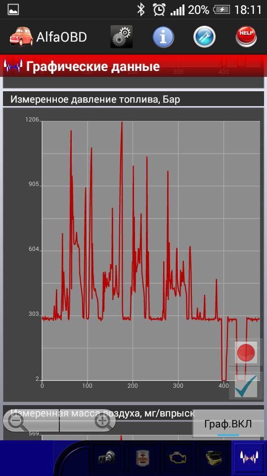

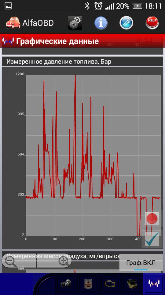

СообщениеДобавлено: Ср Фев 21, 2018 10:02    Заголовок сообщения: Ответить с цитатой
Ось, тиск:
 Просмотрено:  287 раз(а)
Di-MA
Сообщения: 5228
СообщениеДобавлено: Ср Фев 21, 2018 10:12    Заголовок сообщения: Ответить с цитатой
Heet писал(а):
Ось, тиск:
По графіку з тиском усе гаразд,навіть з регулятором усе гаразд.Цікавить що відбувається з тиском коли не хоче заводитися?
