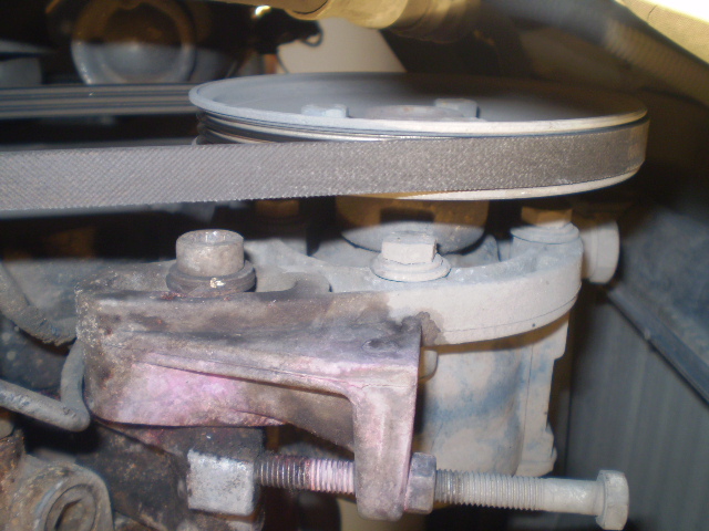

Нет. От слова совсем. Был бы натяжитель - не так стремно было бы, он в роли компенсатора бы выступил.
Натяжитель там простой скорее всего- болт-натяжитель упирается в прилив на блоке или кронштейне, ни в жисть не поверю в его отсутствие.
Примерно так, вид снизу:

CreAtoR на 1,3 ремень помпы, гены, кондея отдельно стоит. Но ГУР вынесен отдельный шкивок на коленвале, и он самый крайний. Причем, сцука, без натяжителя - ремень тупо натягивается на него и шкивок ГУРа [/quote
На насосе нет болта-натяжителя???
