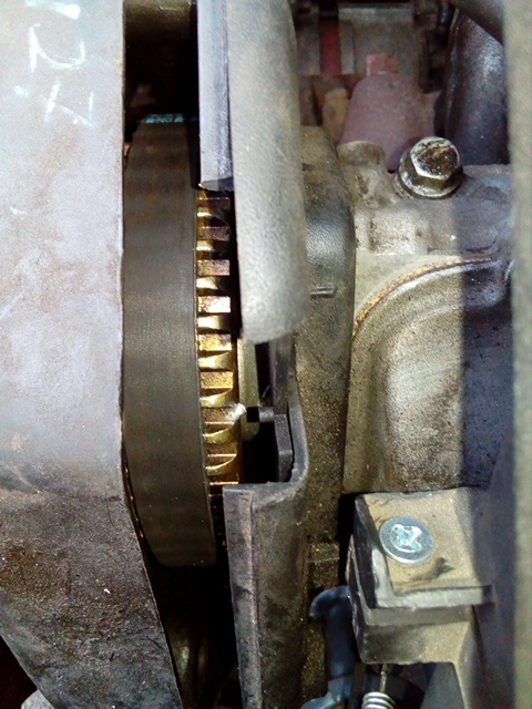

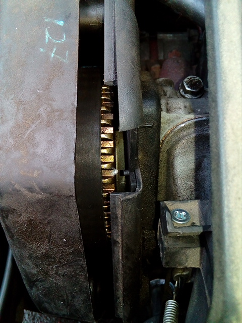

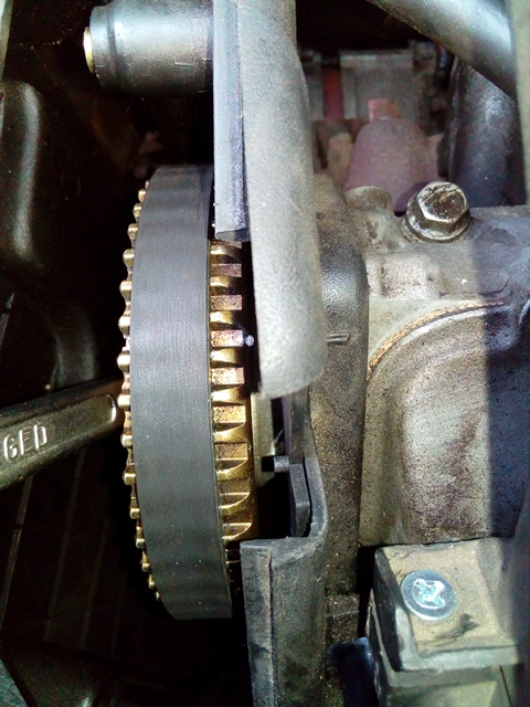

ОБРАТИЛ ВНИМАНИЕ НА МЕТКИ на кожухе распредвала - озадачило. метки не совпадают- как мне кажется - на 3 зуба ремня.
перекрестился и сфотал.
в чем же смысл?
фотки делал изменив , в настройках, размер .!

СообщениеДобавлено: Ср Ноя 29, 2017 09:25    Заголовок сообщения: Ответить с цитатой
А нижняя метка при этом в каком положении?

СообщениеДобавлено: Ср Ноя 29, 2017 11:41    Заголовок сообщения: Ответить с цитатой
сейчас нижняя метка под ремнем, так же сдвигается.

Сообщения: 25283
СообщениеДобавлено: Ср Ноя 29, 2017 12:21    Заголовок сообщения: Ответить с цитатой
А вот тут я ничего не понял...
Простой вопрос: когда верхняя метка стоит как на фото, где расположена при этом нижняя?
