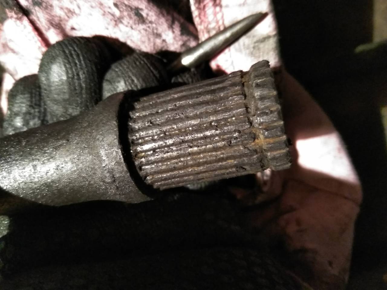

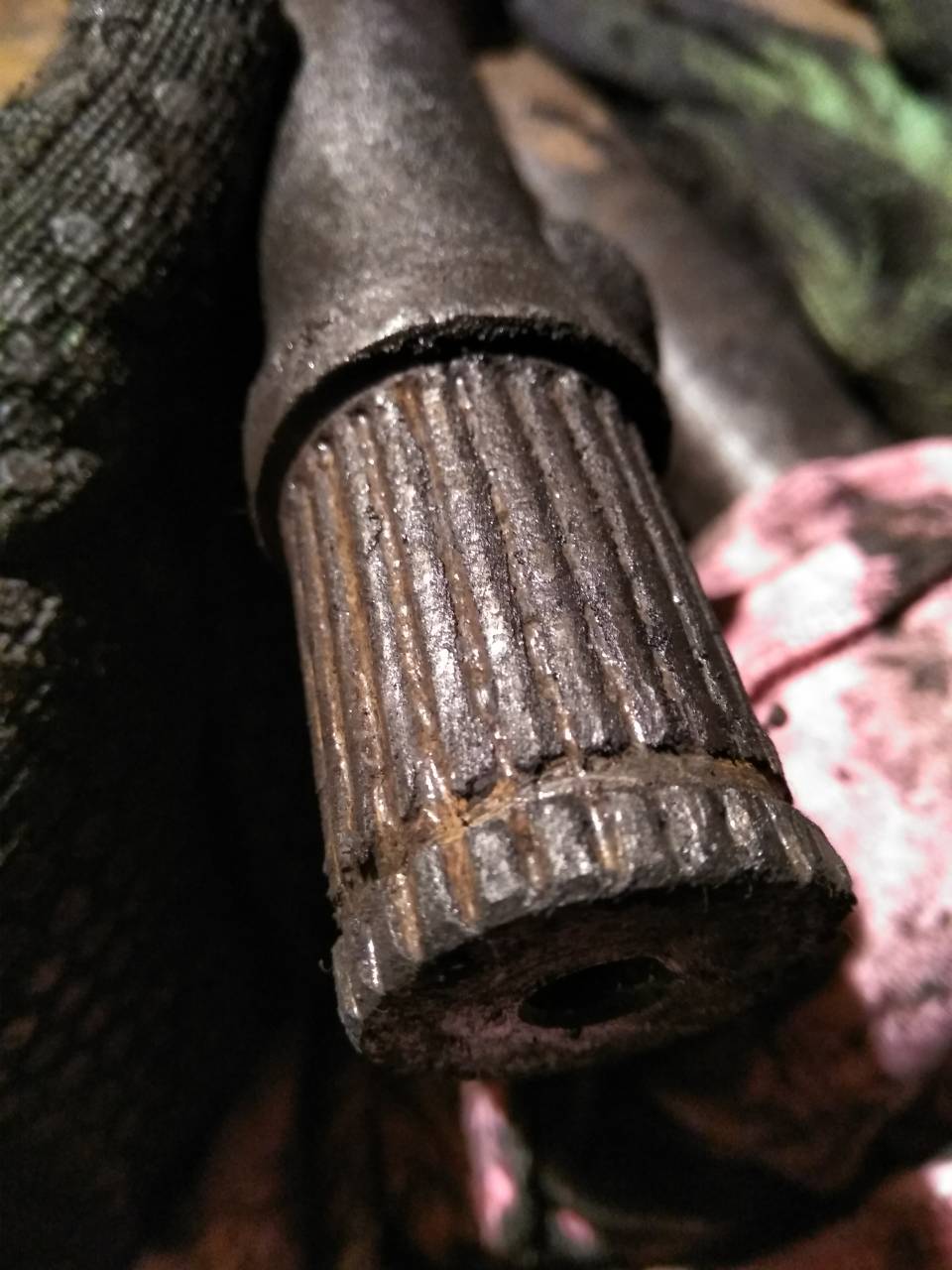

Родной внутренний шрус провернулся на валу и рассыпался. Шлицы слизаны. Теперь ещё не понятно какой длины брать.Разница 10-15 мм. Точнее, понятно что померять свой и искать такой же, но может и более короткие подойдут. Инфа в инете расходится.

Вот
 Просмотрено:  334 раз(а)

Еще
 Просмотрено:  333 раз(а)
