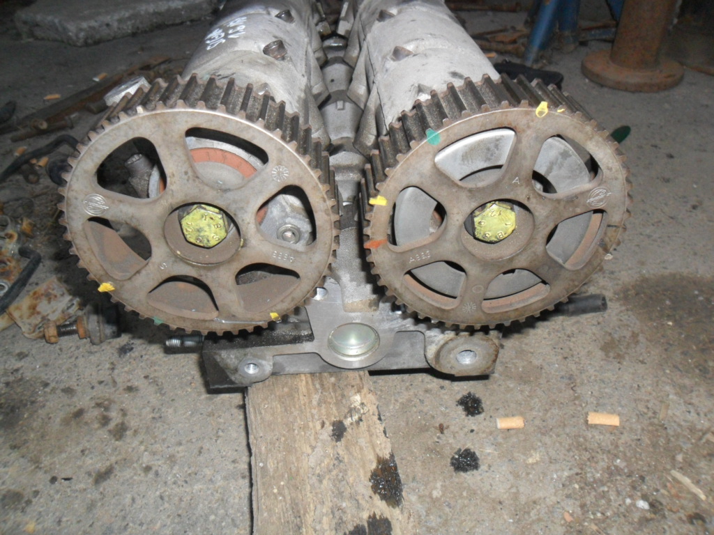

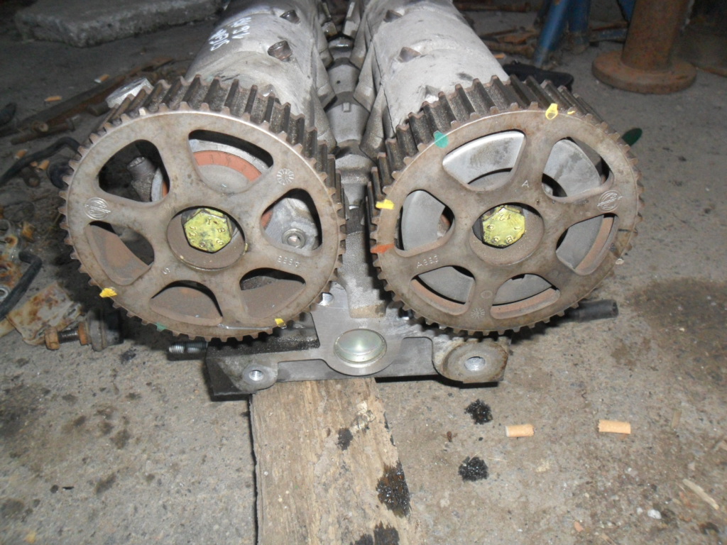

На всех моторах был этот датчик?
Не могу понять, шестерня на впуске (и на выпуске) без меток под датчик. Фото шкива
На просторах нашел такие фотки шкива
Вопрос, мой шкив - не от той машины или сломан? Или раньше ДРВ не был предусмотрен?

Нижний шкив - правильный для впуска.

Верхний, мой, судя по бувке А - тоже впуск, на выпуске маркировка S

TroF_911
не допускаешь, шо могла быть насильственная ампутация пластины с окошком?
Сообщения: 17342
СообщениеДобавлено: Сб Ноя 18, 2017 19:25    Заголовок сообщения: Ответить с цитатой
Вряд ли- на нижней четко виды следы контактной сварки, на верхнем нет такого.

Поддерживаю, проводка и мозги под датчик, придется искать шестерню.
Интересно что у меня за шестерня и как оно работало.

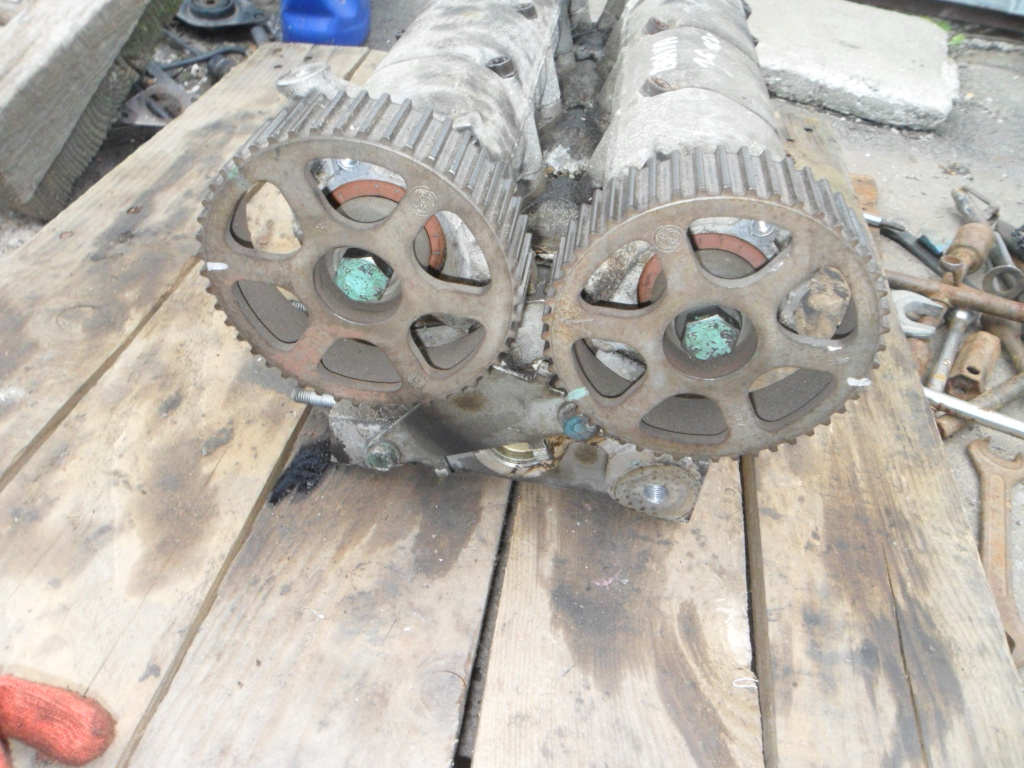

Не на всех моторах!
Имею два одинаковых мотора: один 182А4000 - без датчика (с Фиат Брава)
и второй 178В3000 - с датчиком ( с Фиат Сиена)
Ну и на Добло у меня 182В6000 - с датчиком

TroF_911
Зарегистрирован: 12.08.2007
Сообщения: 5104
Откуда: Київ (Святошино)
СообщениеДобавлено: Вт Ноя 21, 2017 17:09    Заголовок сообщения: Ответить с цитатой
OLE-OLE
Есть возможность посмотреть какой ЭБУ на двигателе без датчика?

182А4000 - именно такой и есть, но был еще и 182А6000
