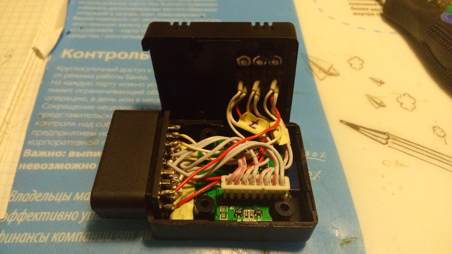

Ну та ясно що пароль є. Спочатку пристрій підключаю до вінди з паролем 1234. Потім запускаю МЕС, тест портів, дивлюсь на якому порті бачить пристрої і в налаштуваннях блутуза міняю номер порта, щоб були однакові у вінді і МЕС. Головне МЕС бачить пристрій, проходить тест, пише на якій швидкості працює, АЛЕ коли нажимаю підключення F10 на головному екрані МЕС - немає зєднання.
На вихідних випаяв резистор 120 ом (121) - при тесті можливості підключення почало більше "ОК" в пунктах теста писати. Там ще треба 2 контакта через RC цепочку підтягнуть на землю, сьогодні куплю конденсатори, тести продовжаться.
vypra
Зарегистрирован: 19.08.2017
Сообщения: 183
Откуда: Черкаси
Авто: Fiorino
СообщениеДобавлено: Вт Ноя 07, 2017 12:18    Заголовок сообщения: Ответить с цитатой
Випаяв резистор (який коротив CAN-лінії на контактах 6 і 14), підтягнув через RC цепочки контакти 6 і 14 до землі і заодно зробив кнопки переведення в режим перехідника №3 (модифікований інтерфейс з CAN-лініями, підключеними до штифтів 1 і 9 замість 6 і 14).
В оригінальному положенні читає Двигун і ABS,
коли переключаю на №3 - Airbag, Кузов, Приборну панель.

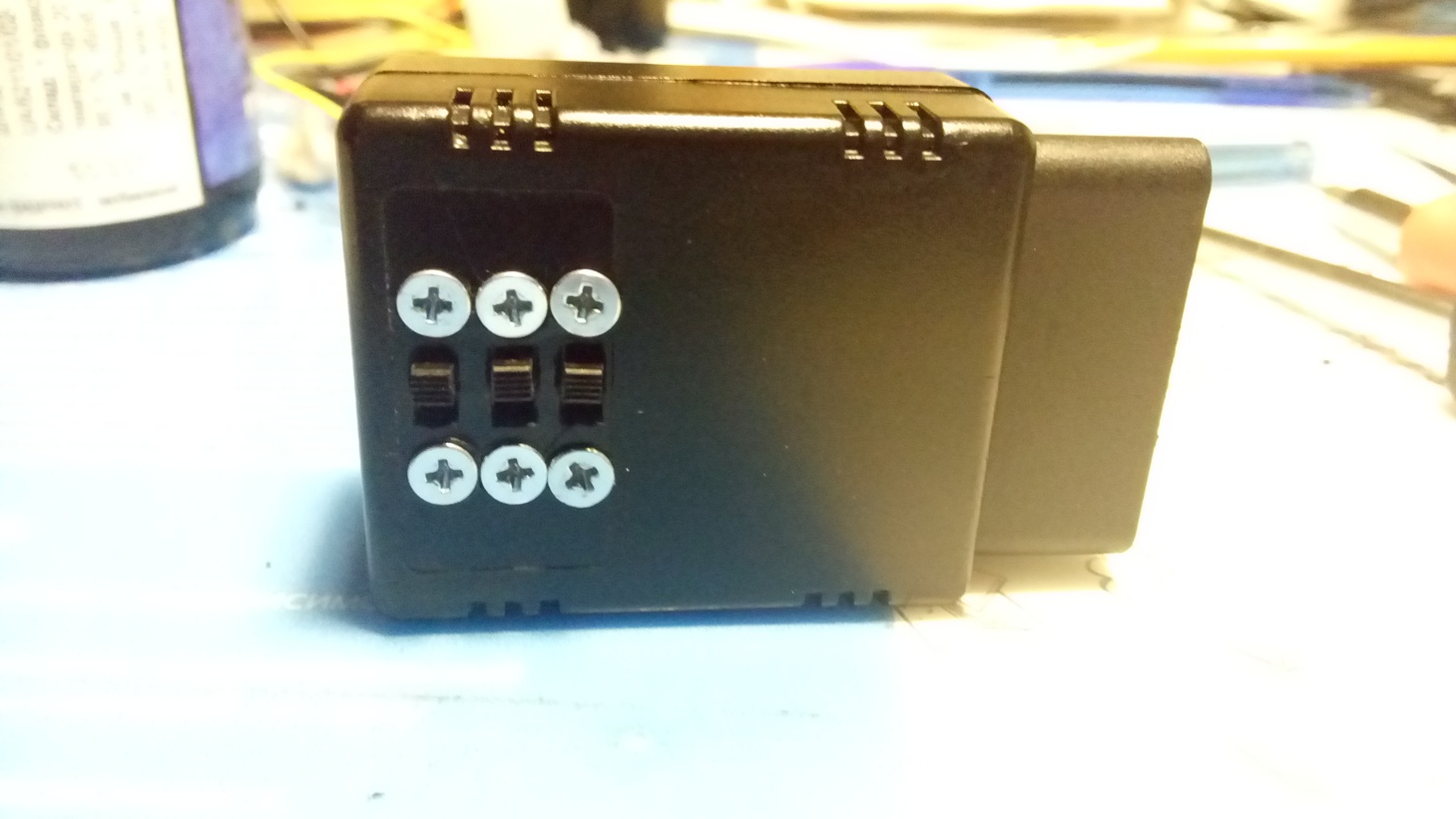

Кнопки переключення CAN
