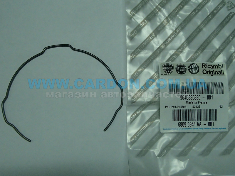

Ставлю на пружину.Reading

А что это за пружина?
Больше на стопор похожа.

СообщениеДобавлено: Вс Сен 10, 2017 19:53    Заголовок сообщения: Ответить с цитатой
№17-18
Бинго!
Одна рассыпалась,три на подходе.
Буду менять все четыре.

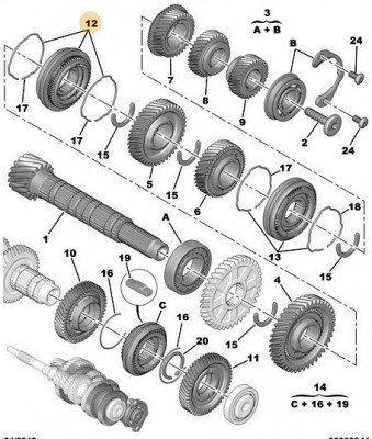

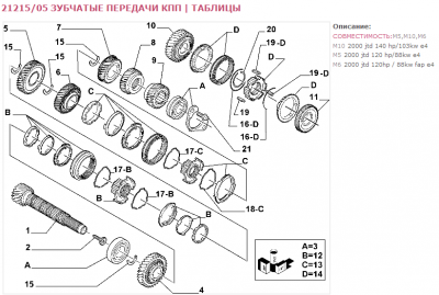

Vladimir TV
Зарегистрирован: 25.07.2011
Сообщения: 1071
СообщениеДобавлено: Пт Сен 29, 2017 10:49    Заголовок сообщения: Ответить с цитатой
По схеме действительно, 1,2,3- одинаковые, 4- другого размера, 5,6- вообще другие по виду.
№17 - 1, 2, 3 передачи
№18- 4
№16-5,6

kosku
Зарегистрирован: 29.10.2012
Сообщения: 136
Авто: Scudo 2008 L2H2,2.0jtd
СообщениеДобавлено: Чт Окт 12, 2017 14:54    Заголовок сообщения: Ответить с цитатой
Всё так и есть.Ошибка в маркировке запутала.
ИИтог 4 пружинки по 180 грн. +снятие устанока,разборка сборка,и коробка бегает.
