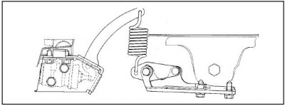

У мене перегнило кріплення пружини (на малюнку - знизу). Зняв весь той механізм і віддав на зварку. А пружину тимчасово прикрутив дротом. Тепер при натисканні на педаль гальма весь цей механізм не рухається, але колесо при цьому зупиняється. Скажіть, будьласка, він взагалі має ружатися? - і який приблизно має бути натяг пружини???

Это колдун такой? Если да, то он не должен двигаться если машина стоит!

| Когда машина совсем разгружена, то пружина колдуна должна быть без натяжения ( с маленькой свободой).

| Цитата: | | Когда машина совсем разгружена, то пружина колдуна должна быть без натяжения ( с маленькой свободой). | - у меня на донкрате он натянут... Исправим...

При торможении центр тяжести автомобиля переносится на передок, вот тогда начинает работать колдун - пружина вытягивается(чем сильнее торможение, тем больше) и пропускает больше тормозной жидкости на задние тормоза, таким образом балансируя автомобиль и исключая "клевание" передка при резком торможении...
Может немного не правильно обьяснил, но суть такова. Тоесть если машина просто стоит или даже медленно едет, пружина не работает... Натянута пружина должна быть хорошо, её должно быть реально проблематично нацепить, иначе толку от неё будет меньше, или совсем не будет... Если пружины нет, то задних тормозов тоже...

Godfather, как ты описал вряд ли так, это чьи-то фантазии.
| Цитата: | | При торможении центр тяжести автомобиля переносится на передок, вот тогда начинает работать колдун - пружина вытягивается(чем сильнее торможение, тем больше) и пропускает больше тормозной жидкости на задние тормоза, таким образом балансируя автомобиль и исключая "клевание" передка при резком торможении... | - вот представь, машина тормозит, уже клюёт носом, и тогда начинает работать (по твоему описанию) колдун, усиливая давление в задних тормозах. Что получаем: задние колеса, которые незагружены (ведь машина клюнула) идут "юзом" и задок заносит.
Как на самом деле работает: колдун необходим для выравнивания тормозных сил при загруженной и незагруженной машине. При пустом багажнике он мало жидкости пропускает к задним тормозам (чтобы они не пошли "юзом" при резком торможении), а при загруженном больше жидкости, вот и всё.
У разных моделей пружина может быть натянута при незагруженном багажнике и ослаблена при загруженном, или наоборот, в зависимости от конструкции автомобиля. Судя по рисунку на Fiat Uno-45 она должна быть ослаблена без груза (могу ошибаться, на живой машине смотреть понятнее). Да и инструкция должна быть в конце концов, как регулировать эту приблуду.

| Цитата: | | Да и инструкция должна быть в конце концов, как регулировать эту приблуду. | - инструкция есть но только на английском... Севодня я ослабил пружину - то если легко нажимать на педаль тормоза - то все нормально, а если сильнее - то чувствуется легкий "хруст" (также било когда небыло пружины - но "хруст" уже слабее) - наверно надо немножко сильнее натянуть пружину... И снова попробовать.
