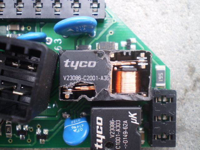

Я сам решил эту проблему.ВСЕ релюшки стоят в переключателе.Так как реле заменить проблематично(нигде не достать) то я решил отремонтировать сам.
Поэтому я снял плату управления и на корпусе реле,(та что длиннее) срезал верхушку. Там видны контакты.Их зачистил и стали дворники работать!
Так что у кого такая причина,разбирайте и чините сами.

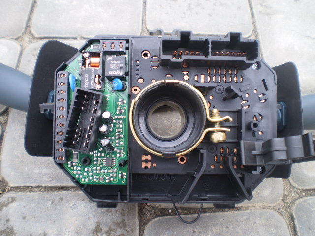

samosval Италофан
Возраст: 56 Знак зодиака:  Зарегистрирован: 02.03.2009 Сообщения: 107 Откуда: Полтава
Авто: Fiat Doblo 1.9d 2003
Добавлено: Пт Мар 06, 2009 11:41 Заголовок сообщения: |
Снял,и сфоткал.Справа где три контакта и катушка.
Сверху вниз - нижний со средним нужно подчистить.
Срезал скальпелем саму верхушку.
