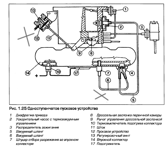

CreAtoR писал(а):
master_of
мануал, говоришь, есть, а глупые вопросы насчёт тройников и трубок до коллектора - задаёшь Rolling Eyes
Embarassed Согласен! Rolling Eyes
Столько инфы за последние сутки начитался что уже забывать начал где и что =))) Надо себе в блокнотик план действий записать))
Вчера видел что этой трубки нет. Но начинаю сомневаться как там все подключено, потому буду смотреть еще. Сделаю фото и покажу.
А пока, вроде как вчера увидел и запомнил (но перепроверю), на схеме показал как сейчас есть:
 Просмотрено:  458 раз(а)
master_of
Зарегистрирован: 01.05.2013
Сообщения: 132
Откуда: Украина, Киев
Авто: Fiat Tempra 1994
СообщениеДобавлено: Ср Авг 30, 2017 17:40    Заголовок сообщения: Ответить с цитатой
А еще нужно будет проверить держит ли мембрана в пусковом устройстве. А то толку подключать трубку к пробитой мембране, которую, как я понял, читая форум, нигде не найти; даже в ремкомплекте не идет...
