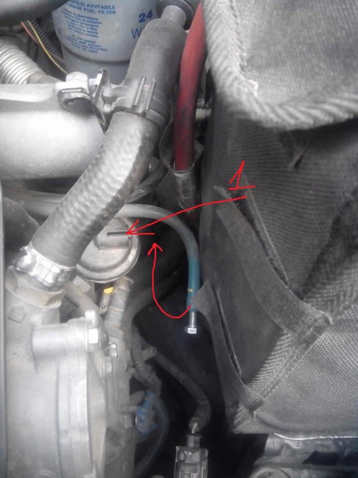

Пивет всем!
Вот писал давновато про проблему что при заводке авто как-бы захлёбуется. Сегодня снял шлангочку и закрутил туда болт (вроде всё нормально но поексперементирую пару дней).
Если причина в это то что в дальнейшем нужно менять?

@Саня@ писал(а):
Пивет всем!
Це глушилка.В такому положенні,при виключанні запалення-буде підтрушувати ДВЗ.Нічого страшного в цьому немає просто дискомфорт.

@Саня@ писал(а):
Di-MA
А щоб дискомфорту небуло то що потрыбно помыняти?
Все повернути як було.Той шланг йде на клапан "глушилку",після виключення запалення клапан перекриває доступ повітря у впускний колектор,за рахунок цієї маніпуляції у ціліндри не попадає повітря і не зьявляється єффект дитонації.

Саня - поставить шланг на месте .
для решения проблемы я использовал герметик анаеробный АРС
позвони мне ...
