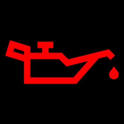

Доброго дня, веьмишановні фіатоводи. Купив машинку в родичів, відразу попередили, що інколи загорається жовтим маслянка (не блимає, а просто горить жовтим кольором). При цьому взагалі перестає слухатись педаль газу (не реагує на натискання). Також горить чек. Деякий час поїздив (зовсім трошки) і проблема проявилась. Зупинився на обочині, вимкнув повністю запалення, увімкнув знову - все ок, ніяких додаткових індикаторів не горить, мотор працює нормально. Стосовно чек їздив на сто, обнулили старі помилки, сказали нічого критичного наразі нема, все читається нормально. Чек після того загорівся знову, але інколи гасне. Тепер питання щодо маслянки- на що звернути увагу? Може то якась типова поломка? Фільтри/ масла пройшли тисяч 7-8.

а можно посмотреть саму иконку "маслянки"? бо есть мнение, шо то не маслянка...
и хорошо бы знать, какие ошибки пишет.
чек просто так не светится.

такий індикатор, але світиться жовтим.

Дуже небезпечна лампа,не радив-би їздити поки не з'ясуєш причину роботи .
ПМ:важаю що колір лампи не має значиння. А педаль не реагує через ЧЕК.Потрібно знати номер помилки.

дядьку...продолжишь ездить с этой штукой - попадёшь на капиталку мотора.
для начала неплохо бы проверить давление масла в магистрали, шобы понять: то таки давки нема или просто датчик помирает и делает нервы.
дальше - по результатам замеров.
или просто поменять датчик.
или снимать поддон и ставати ра... ой, смотреть шо с маслонасосом Smile

Не буду сперечатись, але чому тоді після вимкнення запалення авто далі працює в штаному режимі?

Як електронщик зі стажем можу сказати, що скоріше за все вимахується датчик тиску масла.

Версія що сміттям(або дефект) перекриває маслозабірну прощину і для підняття тиску не вистачає об'єму рідини перекачки,а після роботи частина ДВЗ вже заповнена,і не потребує такої кількості не підходить?

І ніби при проблемах такого роду маслянка червоним горить,хіба ні?

Вона не має другого кольору.
