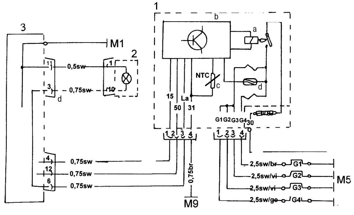

В реле каждый провод идёт через шунт и заходит в плату.В реле 5 контактов замыкающих цепь катушкой

Получается на 3 к.сигнал на включение
на 4 к.запрос,на 5 ответ

Оте падло М15 якось контролює які свічки не працюють і сповіщає на табло,а може там звичайний китайський датчик температури(1грн\кг),закріплений на радіаторі охолодження через теплореле(оце там їх 2шт.Одне 30секунд,друге 5секунд),і повинен розігрітися наприклад до +65°,струм відповідає датчик має бажану температуру,ні навіть у жару не розігріти,от і лама на табло мигає,як варіант-не?

Воот, судя по схеме, нет там никакого контроля доп. проводами на ЭБУ, да и незачем ему это.
А вот вариант БОШ: http://www.mb-sprinter.ru/sprinter/img/174.jpg

У меня реле тоже бош,но принципиальная схема совсем другая,чем та что на фото.На второй фишке(та что к ЭБУ) задействовано три провода,один масса,второй - с блока подходит 5 вольт,третий возврат сигнала с реле о работоспособности линии накала свечей.Показания на третьем всё время разные (по крайней мере у меня)2.8 - 3.6 - 5.2V и т.д.

Я реле вскрывал,там серьёзная печатная плата.

В общем принцип работы такой:
1.При включении зажигания на второй контакт реле подаётся питание 5 вольт,это сигнал для срабатывания катушки в реле и замыкания силовых контактов + на свечи накала.При температуры выше 5 градусов этот сигнал не проходит и соответственно питание на свечи не подаётся.Но на ЭБУ должен вернуться сигнал о исправности самого РУ.
2.Во время срабатывания реле и нагреве свечей идёт считывание параметров силовой линии (то ли по току,то ли по сопротивлению)и это влияет на время накала.В случае обрыва или КЗ показатели не соответствуют заданному режиму и сигнал с реле на ЭБУ подаётся как аварийный.
Как то так,без детальной схемы точно сказать трудно,но принцип работы такой.Реле с обратной связью с блоком. ЭБУ же получает температуру с термометра на топливном фильтре (это у меня 1.9 jtd)
