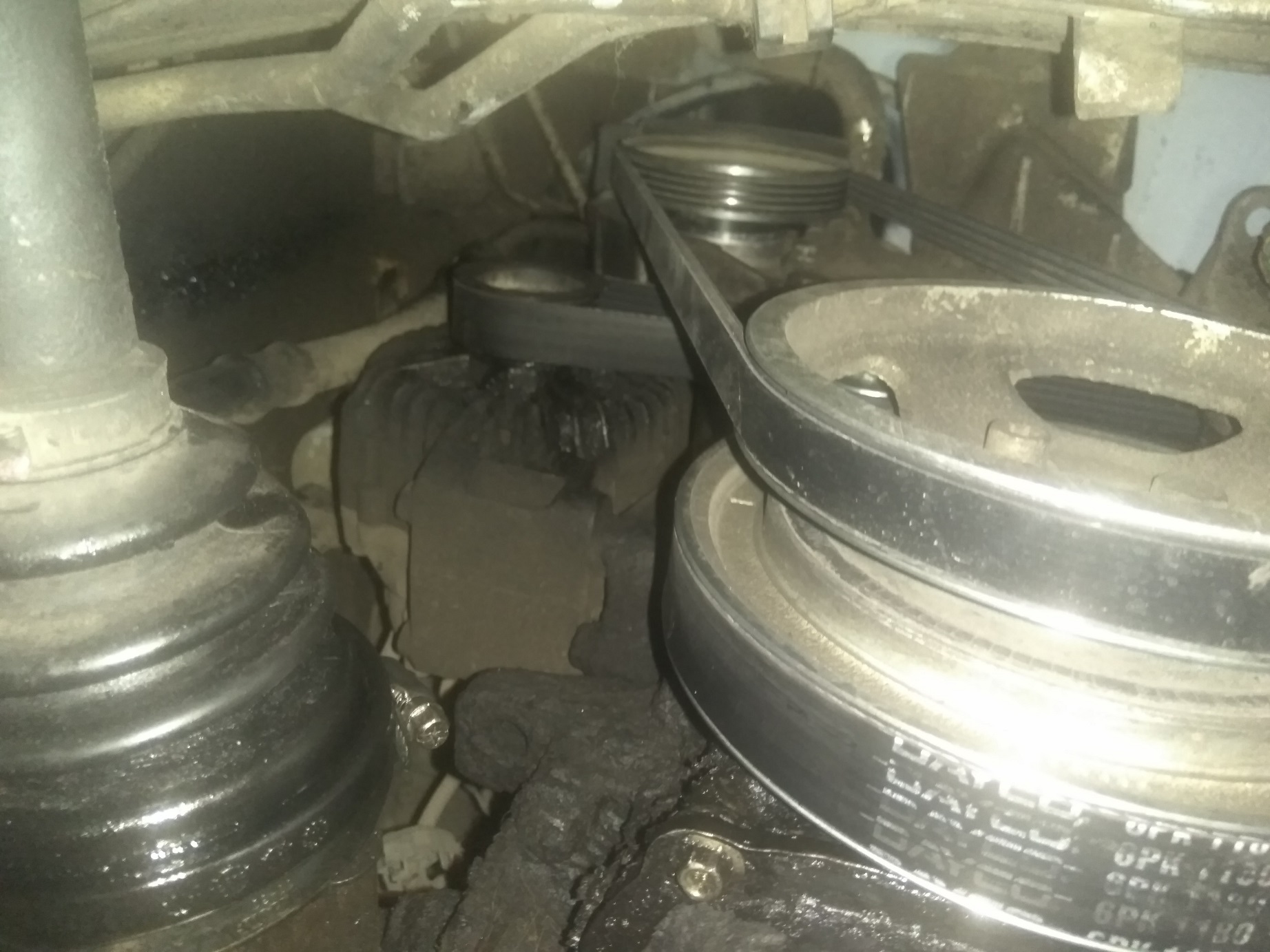

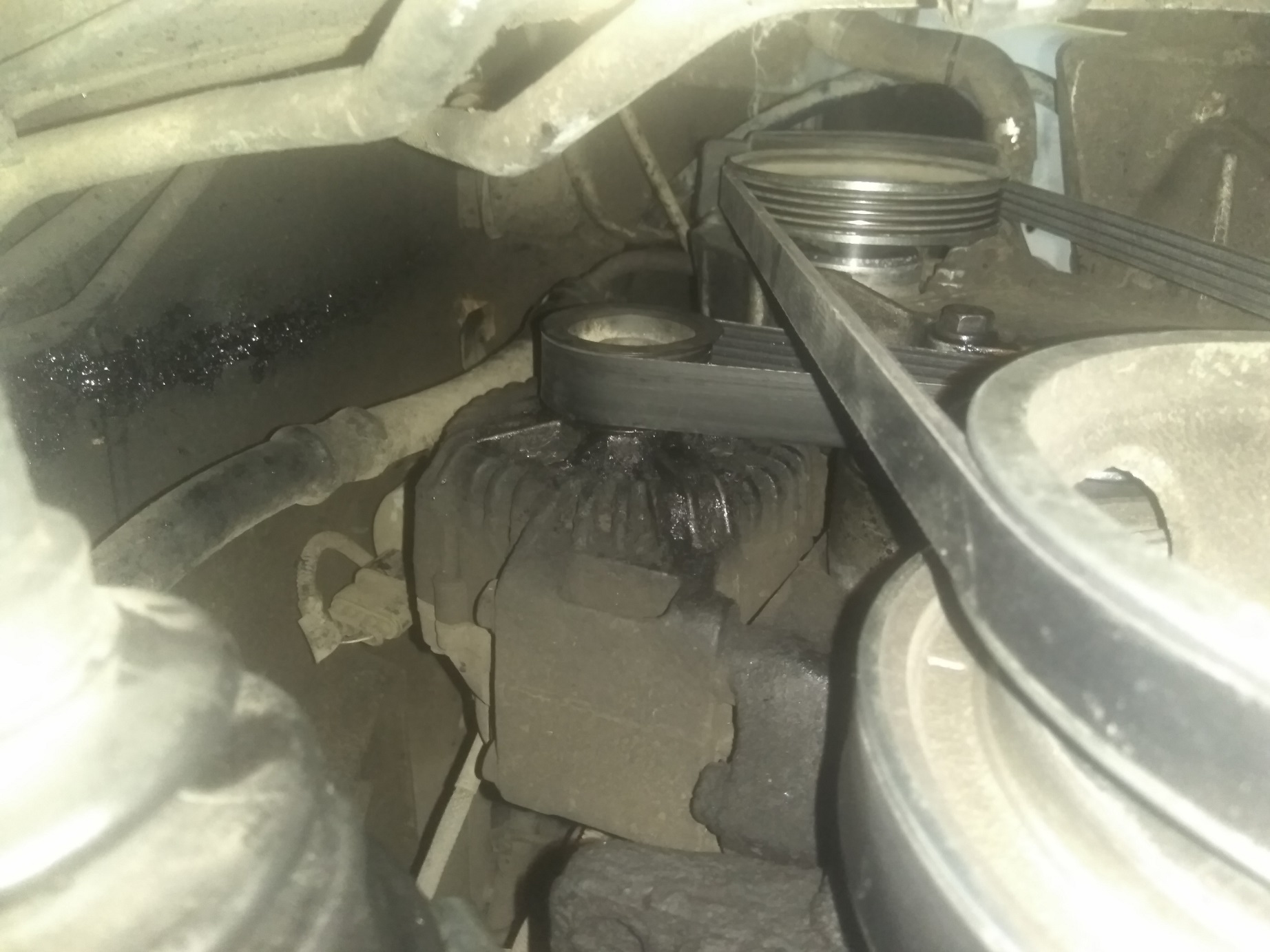

вобщем дошли руки до замены масла (первой с покупки авто) и очень уж смущает меня то что двигатель в масле... след ведет к насосу ГУР, но со стороны шкива все сухо, а со стороны салона уже мокрое.. за 2.5 тис км уровень жидкости ГУР упал с максимума до минимума, уровень масла не изменился.... 1.3 Mtj D 183 000 пробега... на фото видно остатки порваного ремня и как то что течет разкидао по моторному отсеку ремнем

По фото нічого толком не видно.
По ГУРу тема ось
http://fiat-club.org.ua/forum/viewtopic.php?t=63559
в основному ГУР "травить" через сальніки або на самому ГУРі або через рейку в салон під ноги.

Спочатку все вимивається, а потім дивишся звідки тече.
Хомут на тришипі не такий, як має бути.

хомут мінявся при заміні підвісного підшипника, а вимити там не дуже зручно мийкою підлізти... в салон нічого не тече і рульова рейка не травить...

Коли все добре помиєте,подивіться дуууже уважно на сам корпус у місті кріплення!Може бути невеличка тріщіна і вона таки буде давати течію під тиском у момент роботи двигуна!Тріщіна так же може бути і в районі самого валу!Адже по вашому фото чітко видно,що мастило розкидає саме по кругу у райні шківа!Хай щастить!

Тоді купуєш таку штуку, нею змиваєш і зазираєш, звідки тіче.
