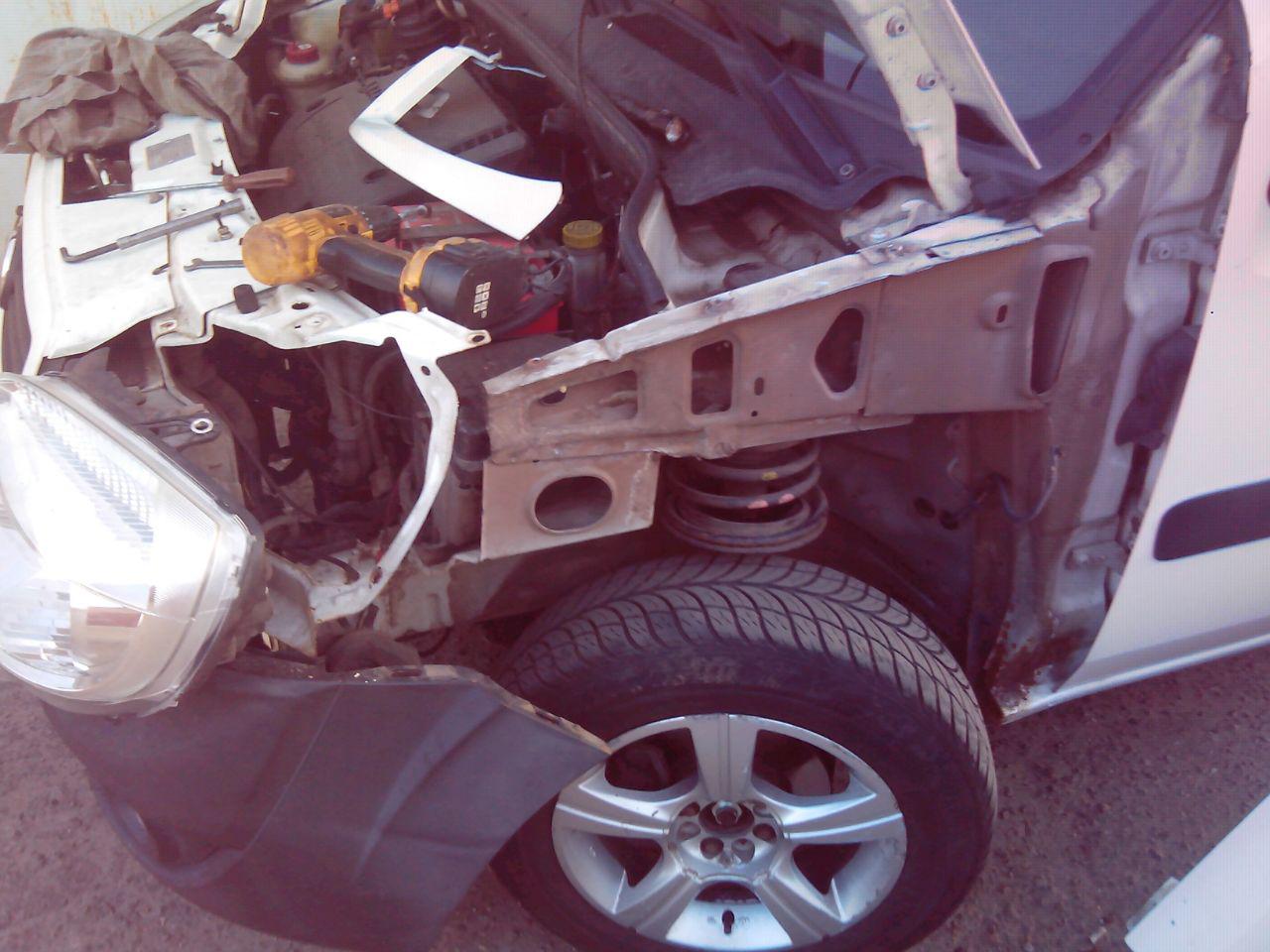

Блядские италоукурки спрятали последний болт крепления крыла под фарой Twisted Evil Хочешь снять фару? Не вопрос! Снимай всю облицовку морды! Twisted Evil Twisted Evil Twisted Evil
Советую кстати всем присмотреться на своих машинах к нижнему углу справа - под крылом очага коррозии еще год назад не было. Брызговики стоят.

СообщениеДобавлено: Ср Июл 12, 2017 23:11    Заголовок сообщения: Ответить с цитатой
Heet
Дык я как-то выкладывал фотки с этим мрачным местом,у меня там было по две совковых лопаты грязи с каждой стороны.
Всю зону обработал антикором и раз в полгода дую туды кёрхером.
Грязи вылазит немеряно,куча кленовых вертолётиков прилагается.
Качество,гарантия.

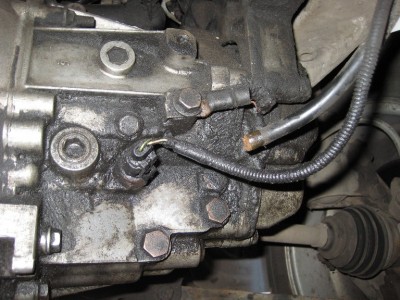

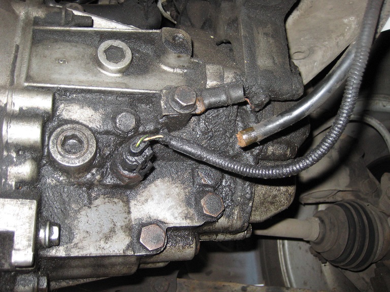

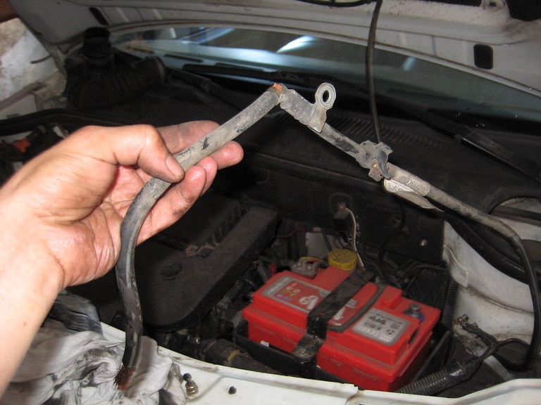

Меняешь такой маслецо в машине (а у меня это действо до сих пор греет душу, вспоминая свою первую Ниву), и тут ОПА! Сюрприз, мазафака!
Самое интересное, что кабель полностью отломан и на лонжероне. После применения лечебного подорожника изменилось ВСЕ - скорость стартера, работа двигателя.

металлист
Зарегистрирован: 02.07.2013
Сообщения: 1123
Откуда: Украина,Харьков.
СообщениеДобавлено: Вт Июл 18, 2017 02:17    Заголовок сообщения: Ответить с цитатой
На сильноточных проводах в зоне обжима постоянно такое дерьмо вылазит.
Стараюсь всегда ещё на новом изделии разжать место обжима,навалить туды неактивного флюса и прожарить место с припоем паяльником на 200 ватт или пропановой горелкой. Проблема уходит навсегда.
Качество,гарантия.

СообщениеДобавлено: Вт Июл 18, 2017 08:10    Заголовок сообщения: Ответить с цитатой
А оловом и газовой горелкой получится? Сосед подогнал еще советский медный провод массы, вот думаю как клеммы красиво обжать.

СообщениеДобавлено: Вт Июл 18, 2017 08:26    Заголовок сообщения: Ответить с цитатой
Получится. Только сильно не перегревать, а то олово сбежится в каплю.

металлист
Сообщения: 1123
СообщениеДобавлено: Ср Июл 19, 2017 01:28    Заголовок сообщения: Ответить с цитатой
Heet
Всё получится!
Место пайки смазать флюсом ТТ и затем слегка прогреть,дать остыть.
Затем опять смазать флюсом и плавно жарить(концом синей зоны пламени),добавляя ПОС40.
Качество,гарантия.
