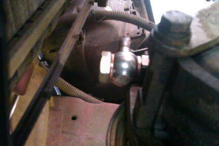

СообщениеДобавлено: Вт Июн 27, 2017 16:50    Заголовок сообщения: Подтекание в системе ГУР на Сиене Ответить с цитатой
Доброго времени суток! Такая проблема... обнаружено подтекание жидкости ГУРа в месте крепления наконечника напорной магистрали и насоса (на одном из двух уплотнительных медных колец). Подтянуть болт-штуцер не удалось - некуда. По Экзисту кат. № 4430346. Может кто-нибудь менял эти кольца, есть их размеры или аналоги?
Подтекание на медном кольце слева
 Просмотрено:  304 раз(а)
СообщениеДобавлено: Вт Июн 27, 2017 18:20    Заголовок сообщения: Ответить с цитатой
Frank
Пойти в магазин и купить медные шайбы нужного размера - 3-5грн. за пару, если не меньше.
