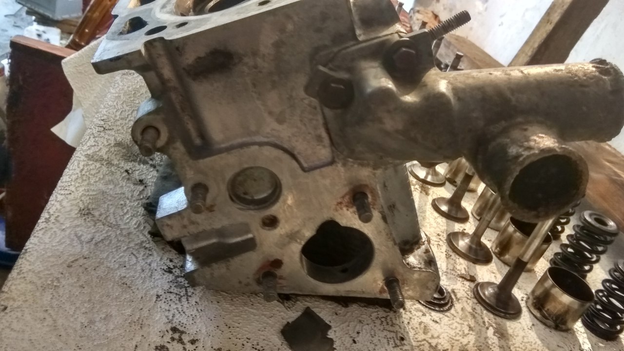

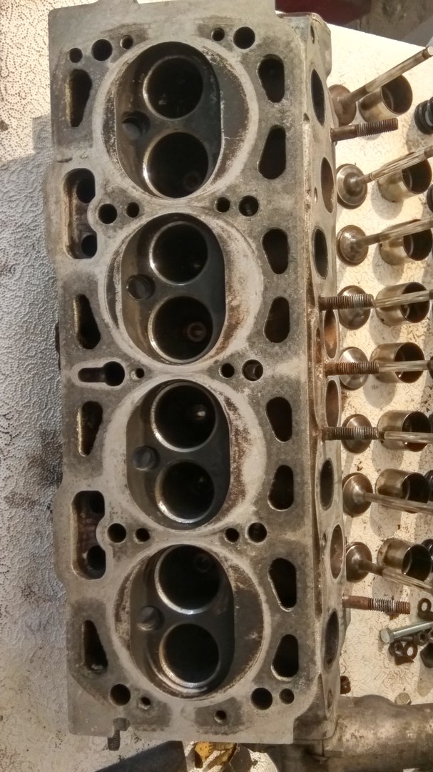

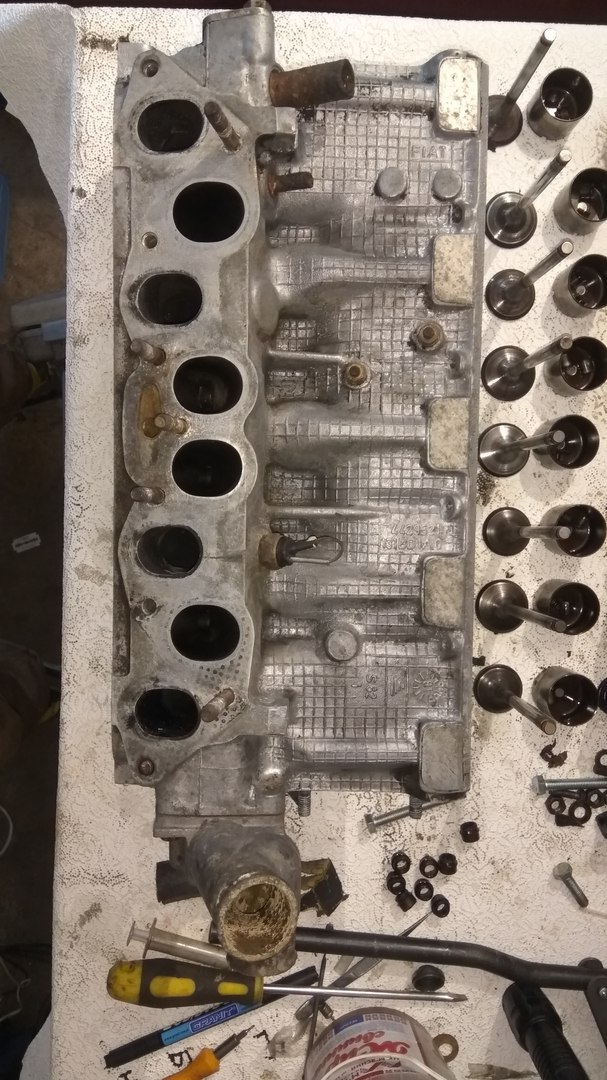

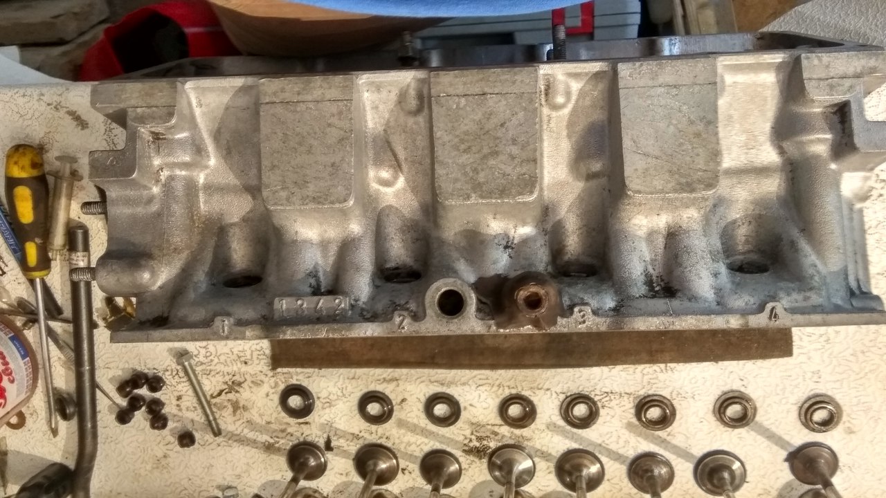

Андрей К писал(а):
alexandr.krytskyi
Буду признателен, дабы не входить самому и не вводить в заблуждение других. Да и для общего образования.
Потому как вид по фото - ГБЦ 1.7Д, 1.9Д, 1.9ТД - Ритмо-Регата-Уно-Типо-Темпра и прочее.
обещанное фото!
 Просмотрено:  322 раз(а)
 Просмотрено:  340 раз(а)
СообщениеДобавлено: Пт Май 19, 2017 19:34    Заголовок сообщения: Ответить с цитатой
alexandr.krytskyi
Сделай общие фото с разных ракурсов.
Код этот ни о чем, он уже ни в одной проге не бьется.

Голова интересует или блок?
СообщениеДобавлено: Сб Май 20, 2017 08:09    Заголовок сообщения: Ответить с цитатой
Больше голова, блоки мало чем отличаются.

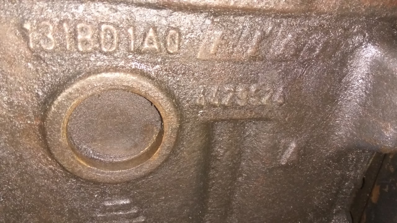

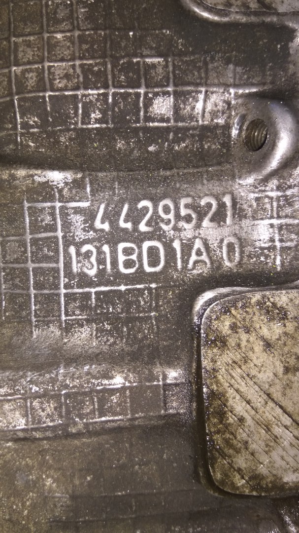

yuram писал(а):
alexandr.krytskyi писал(а):
CreAtoR писал(а):
Один нюанс: если собрался ставить клапана от жиги, значит пора менять прокладку...
Какую?

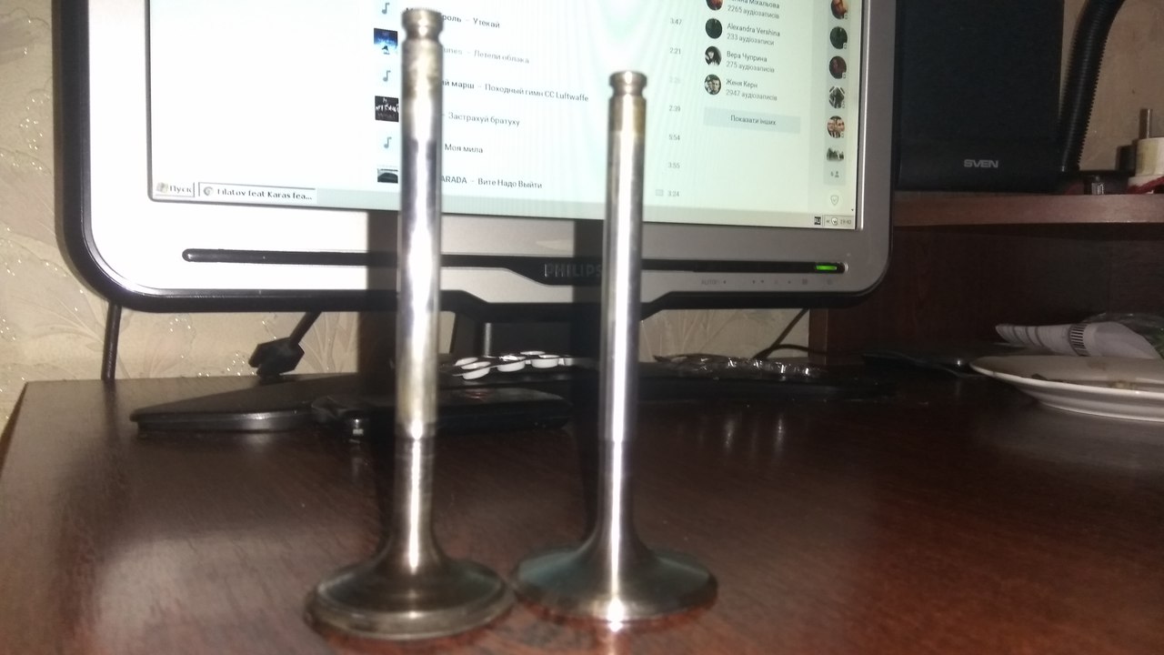

Это такой тонкий автомобильный юмор. Считается плохой приметой вставлять в ФИАТ железки от жигулятора.
Ну а все же? мне нужен 1 клапан, т.к погнул при рассухаривании . откуда можно взять ? с каких жиг? или может есть номер телефона продавцов с Дарнице? я сейчас далеко не в Киеве.
yuram
Зарегистрирован: 04.09.2007
Сообщения: 435
СообщениеДобавлено: Пн Май 22, 2017 10:44    Заголовок сообщения: Ответить с цитатой

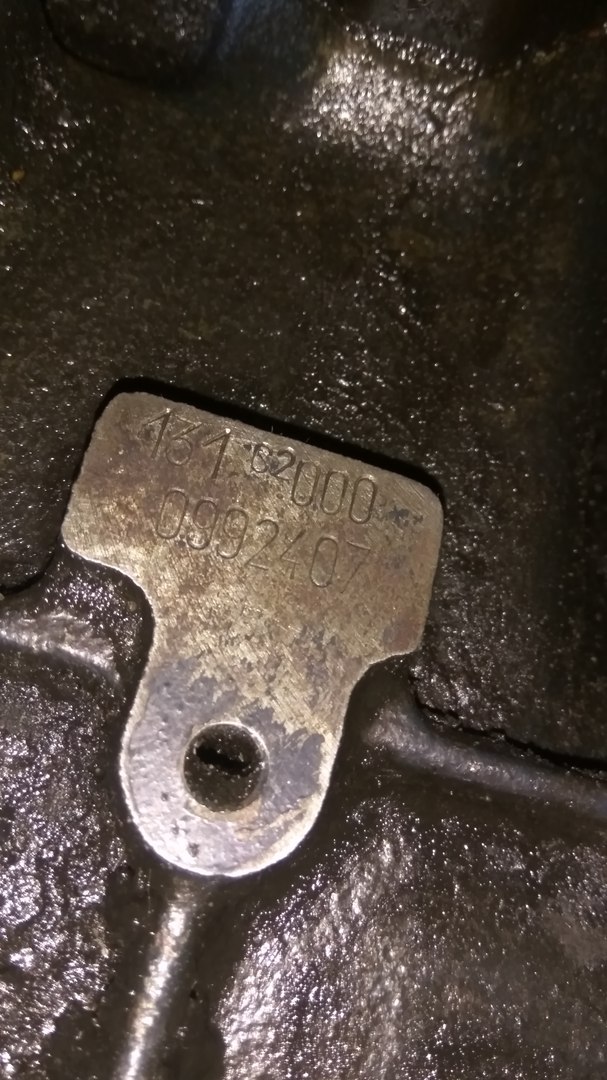

Код двигателя неправильно определил, это код отливки блока цилиндров. Посмотри внимательно на место крепления маслофильтра, далее чуть выше есть маленькая плоская площадка, где должно быть выбито что-то похожее на 131 С2.000, эти цифры и есть код двигателя.
Для двигателя 131 С2.000 есть такие клапана:
Клапан выпускной FRECCIA R3563RCR
Клапан впускной FRECCIA R3761SCR
Цена чуть больше сотни за штуку.
В любом приличном автоинтернет-магазине есть поиск по автомобилю и коду двигателя. У многих есть доставка новой почтой.

Андрей К писал(а):
alexandr.krytskyi
не. У Уно 1,7Дизель ещё 5 болтов крепления головки со стороны форсунок
это 131 С2.000?)

да

Да.

Клапан не подошел =(

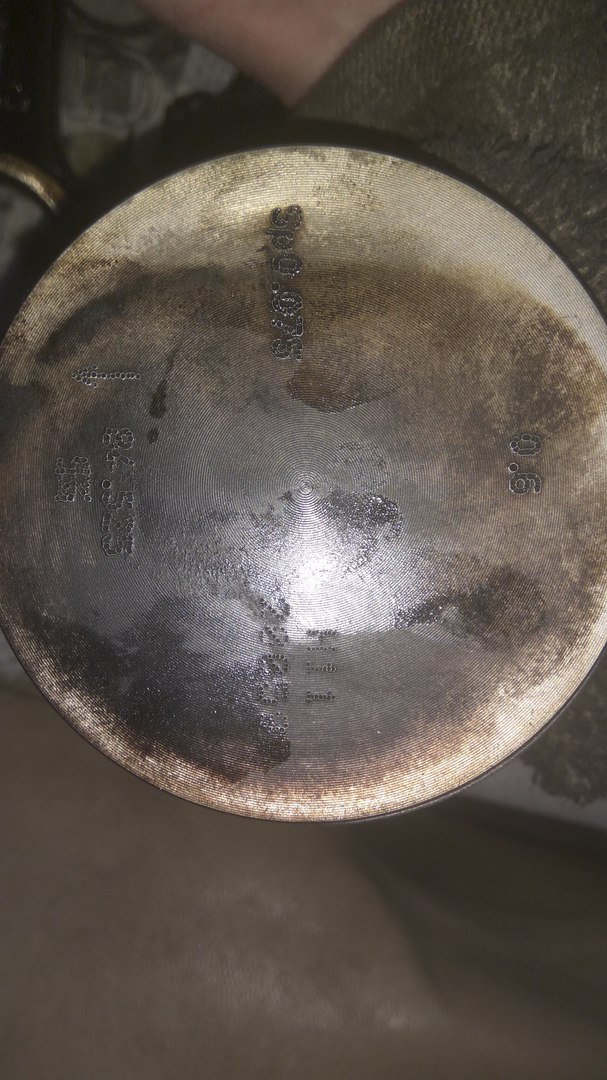

И где взять кольца на поршня ? (поршня на фото ? )
В интернете толком не нашел.
Берешь линейку и меряешь диаметр чашек клапанов. А далее ищешь по разным каталогам интернет-магазинов клапана, но смотри внимательно на диаметр чашки, т.к. на этот мотор я нашел клапана с двумя разными диаметрами чашек.
Аналогично поступаешь и с кольцами.
А в цилиндрах сильная выработка, задиры, царапины? Овальность померять можешь?

на глаз задиров и царапин таковых нет, мерять овальность нечем =(
