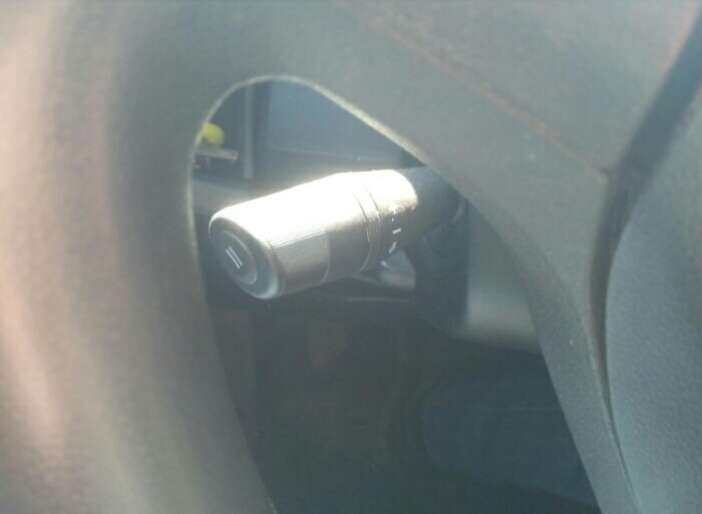

То, что в объявлении на OLX - это просто нет слов, с учетом цены, конечно. Не знаю, сколько стоит оригинальная ручка с кожухом, но уверен, что БУ с разборки будет явно дешевле или максимум столько же. Активация же круиза делается через multiecuscan. Кстати, вот то "кулибинство", что на OLX выложено, можно повторить в любом виде. Суть в том, что нужно активировать круиз в мозгах(как и в случае с оригинальной ручкой) и просто по схеме подключиться к штатной проводке любыми кнопками, которые будут выполнять соответствующие функции(вкл/выкл, +/- и т.д.).

Я ему звонил. Так как имею проблему с круизом. По общению видно что человек толковый. Много чего подсказал и помог. На счет круиза он есть на всех мозгах его только надо активировать. И естественно ручка.
Размер:
173.15 KB
Просмотрено:
603 раз(а)
