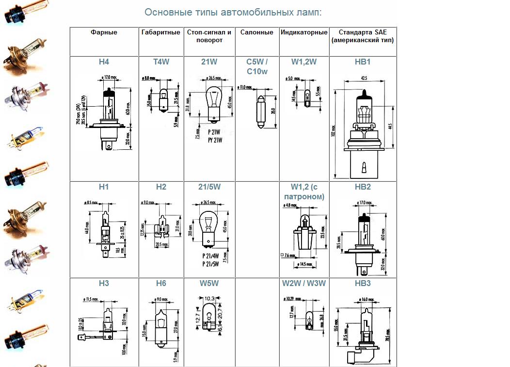

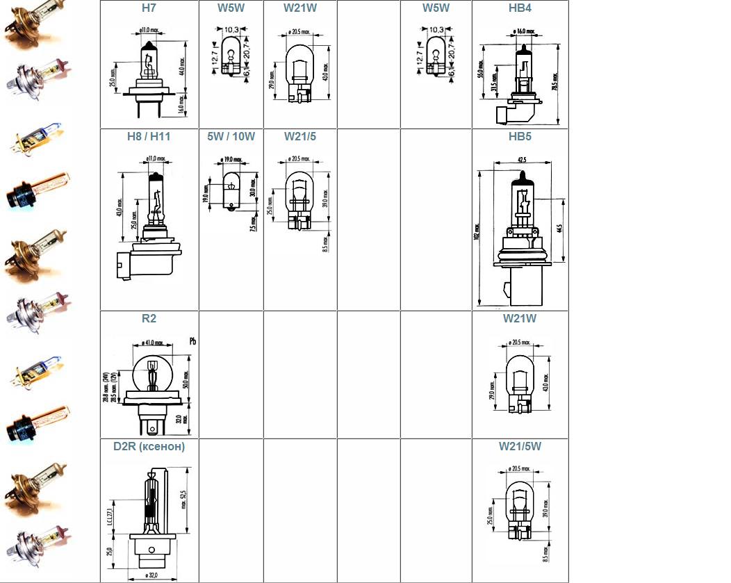

Вот по п.2 хотелось бы посмотреть. выходит, что нет стандарта на расположение? Вам не кажется это странным? Если допустить, что нить несколько смещена в сторону, что как-то можно исправить регулировкой фароы, то как и чем компенсировать неверное расстояние от привалочной плоскости? Выходит, вот эти все размеры для рекламы?
 Просмотрено:  400 раз(а)
 Просмотрено:  358 раз(а)

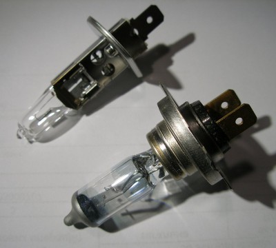

Ближний свет = лампы формата H7 (имеет два вывода под фишку проводов)
Дальний свет = лампы формата H1 (один вывод под фишку, а второй на корпусе)
 Просмотрено:  351 раз(а)
