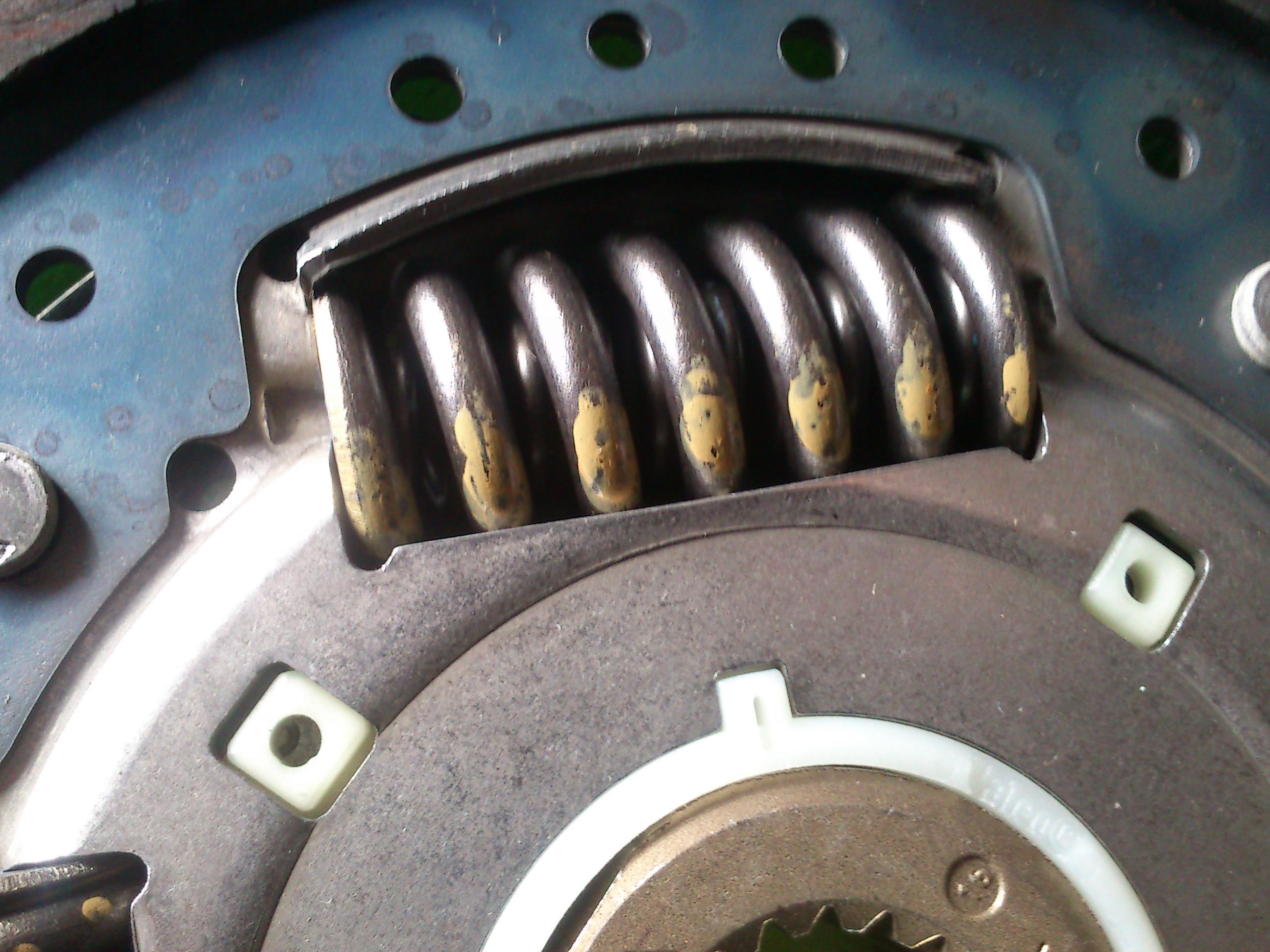

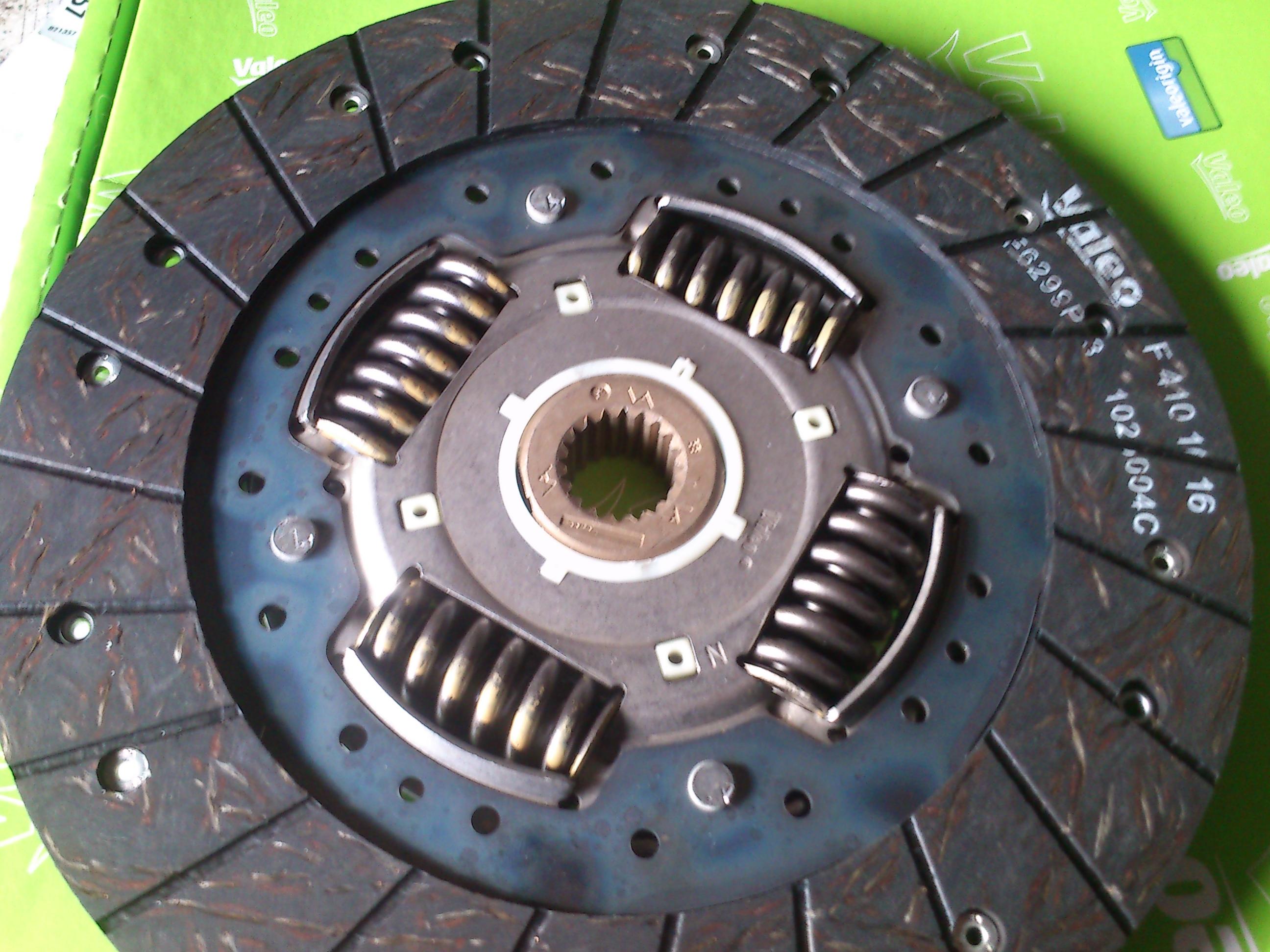

Из всех авто-пирожков "переведенных" на одномассовый маховик спокойно себя чувствует только Caddy 1,9TDi 77kW (BLS), и только при использовании авто как поповозки.
Используется Комплект Valeo, но ой-какие установлены пружинки на феродо и двурядные.
Оч. сомневаюсь, что простое сцепление хорошо будет служить...

СообщениеДобавлено: Пн Апр 24, 2017 11:08    Заголовок сообщения: Двухмассовый/демпферный/маховик поменять на обычный Ответить с цитатой
Но здесь тоже самое двурядные пружины и тоже valeo и если фольц с таким же по мощности и киловатам движком нормально то и фиат должен ходить
