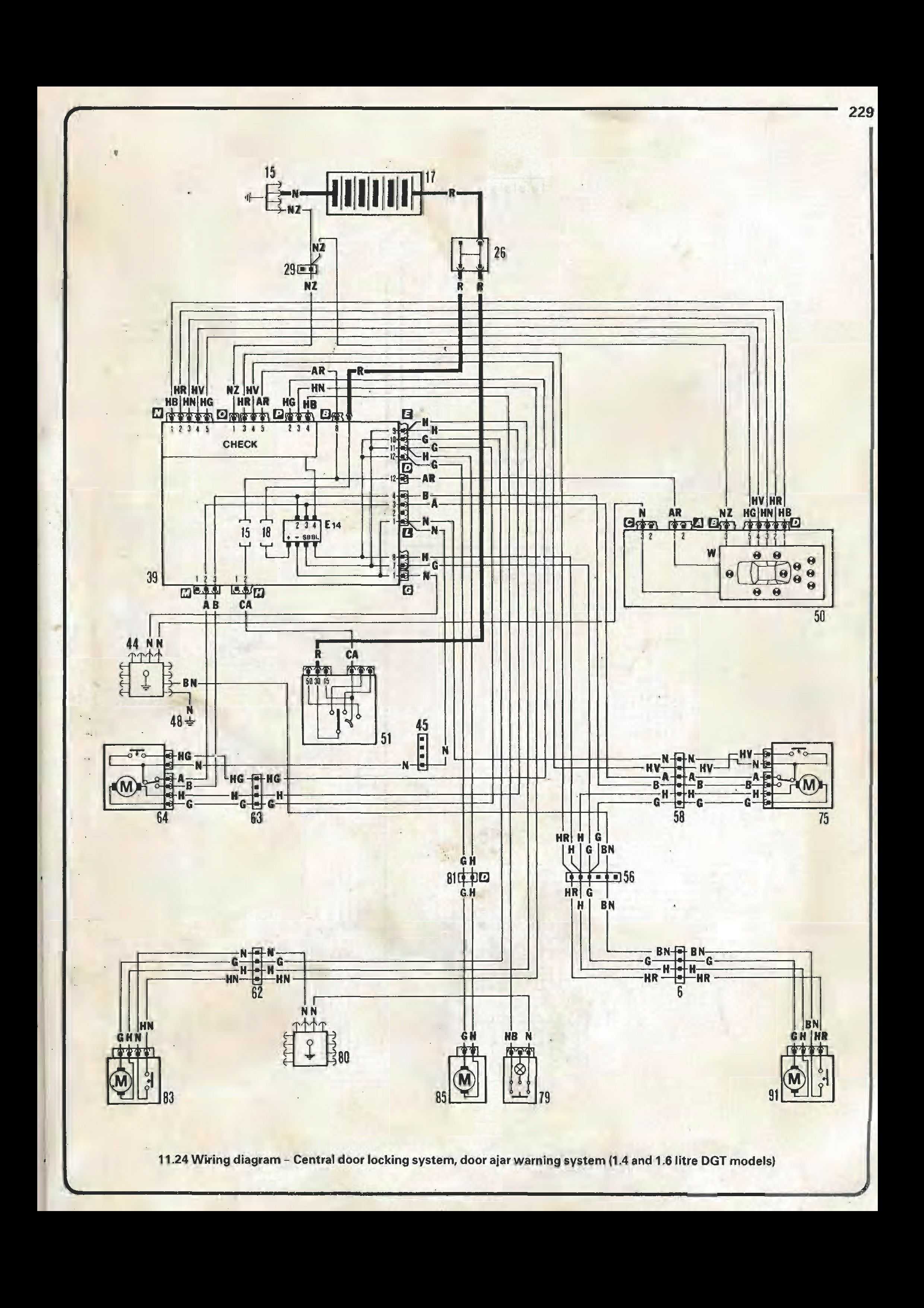

Итак что имеем комплектация DGT отсюда: ЦЗ и концевики открытия двери в замках дверей и багажника + контрольная панель.
По схеме 64, 75 - замки передних дверей (провода HV N - концевик открыто-закрыто; A B - управляющие ЦЗ; H G - активатор ЦЗ)
83 91 - задние двери
85 79 - багажник с концевиком
Мониторинг периметра по открытой двери, тут сигнальными проводами открытой двери есть HV HR HN HG HB скручивать их нельзя (откажется работать контрольная панель) каждый из этих проводов можна подключить к контрольному сигналки через 5 диодов. Прально мыслю??
И самое интересное
Управление ЦЗ минусовое ?? ( в нормальном состоянии (покоя) на H G - плюсы). Тут проблема № рас сигналка управляет ЦЗ по минусу (минус - отрыть, минус -закрыть) , те простое подключение к H G приведёт к КЗ через реле E14. Вижу вариант врезатся в концевик управления ЦЗ на провода А В, но А замкнут на масу (по схеме). Реле ставить алькак? Кто ставил сигналку в штатную проводку?

я б туда не лез.
подключение только на два провода БЛОКА цз - ОТКРЫЛ, ЗАКРЫЛ.
в блоках сигназации, в основном и давно уже, ставят внутри реле и его коммутируемые контакты выводят наружу в виде проводов.
получается какой сигнал ( + или- ) подашь на выводы реле сигналки тот же и получишь но уже после коммутации реле сигналки.
в блоке управления ЦЗ тебе нужно найти всего два контакта : 1- открыт, 2- закрыт и на эти контакты подключать "выходы" с реле сигналки

Думаю так просто ЦЗ не обдуриш. В предохранительной панели стоит реле E14 через которое идёт постоянное питание на ЦЗ (2 плюса). Смену + на - (открыто-закрыто) комутирует тоже реле E14.
Т е если я управляемыми минусами сигналки врежусь в активаторы ЦЗ после релюхи E14 получится короткое (сигналка при откыть-закрыть даёт минус (держит цепь 7 сек), а реле Е14 еще держит "+" ибо команды сменить полярность небыло) . Получается нада чтото мутить перед релюхой Е14.

всё гениальное просто Russian
Если выкинем реле Е14 ничего мудрить не нужно, просто врезаем сигналку прям в активаторы и всё.
Минусы с ключа и собачки ЦЗ работать не будет, и разлочиватся сам когда один замок не сработал тоже.

ой прогнав реле нужно полюбе иначе плюсов тогда не будет
скинуть провода А В с обоих замков и на них подать управление от сигналки Exclamation

дело, конечно, твоё только аварийное незакрытие двери больше полезное чем "не нужное".
возьми пробник НА ЛАМПОЧКЕ 12в . крокодил на массу, вторым контактом
"ходи" по разъёму ЦЗ. да, двери надо закрыть, ну или съимитировать.
на определённом проводе ЦЗ при прикосновении второго контакта пробника, - двери закроются, выделяешь и помечаешь этот провод, идёшь дальше, - на следующем проводе замки откроются, - помечаешь.
всё, даже схема не нужна, а с реле нахомутаешь и забудешь, в след. раз и схема не поможет.

Всё, разобрался, из сигналки привод ЦЗ подключается на А (голубой) и В (белый) т.е не на сам ЦЗ а перед Е14 на контакты управления ЦЗ. Все сигналки однотипные.
По поводу открытия дверей, диоды также прокатят (ибо задача пустить сигнал с одного, любого, в сигналку и не раздать на остальные провода, чтоб контрольная панель не дурела) какие диоды покупать, мадель ?? Laughing
