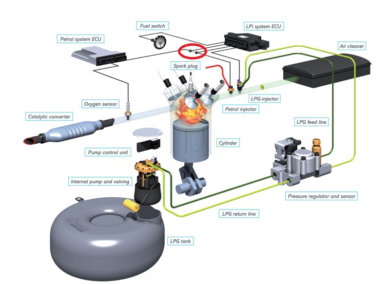

Касательно фразы "газовый мозг подключается в разрыв провода бензофорсунок", имел в виду то что обведено красным овалом на изображении. И что касается моих "глубоких" познаний ГБО на авто, спорить не буду, поэтому и ставлю вопросы, может не ясно высказываюсь.

это упрощённая схема подключения.
разрыв на управляющем проводе нужен для отключения этих самых форсунок при переходе на газ.
третий раз: не морочь людям голову.
хочешь ставить газ - ставь. нема противопоказаний для этого мотора и этого впрыска Smile

Кстати - на картинке нарисовано 5е поколение...
