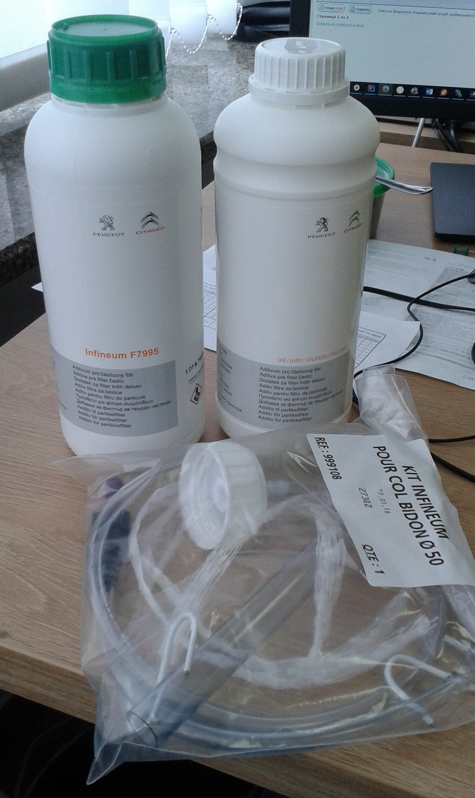

Схоже що пуста пляшка для використаної присадки (на ній так і написано - Used). Значить треба злити стару і залити нову - правильно? Ніхто подібну процедуру не проводив?

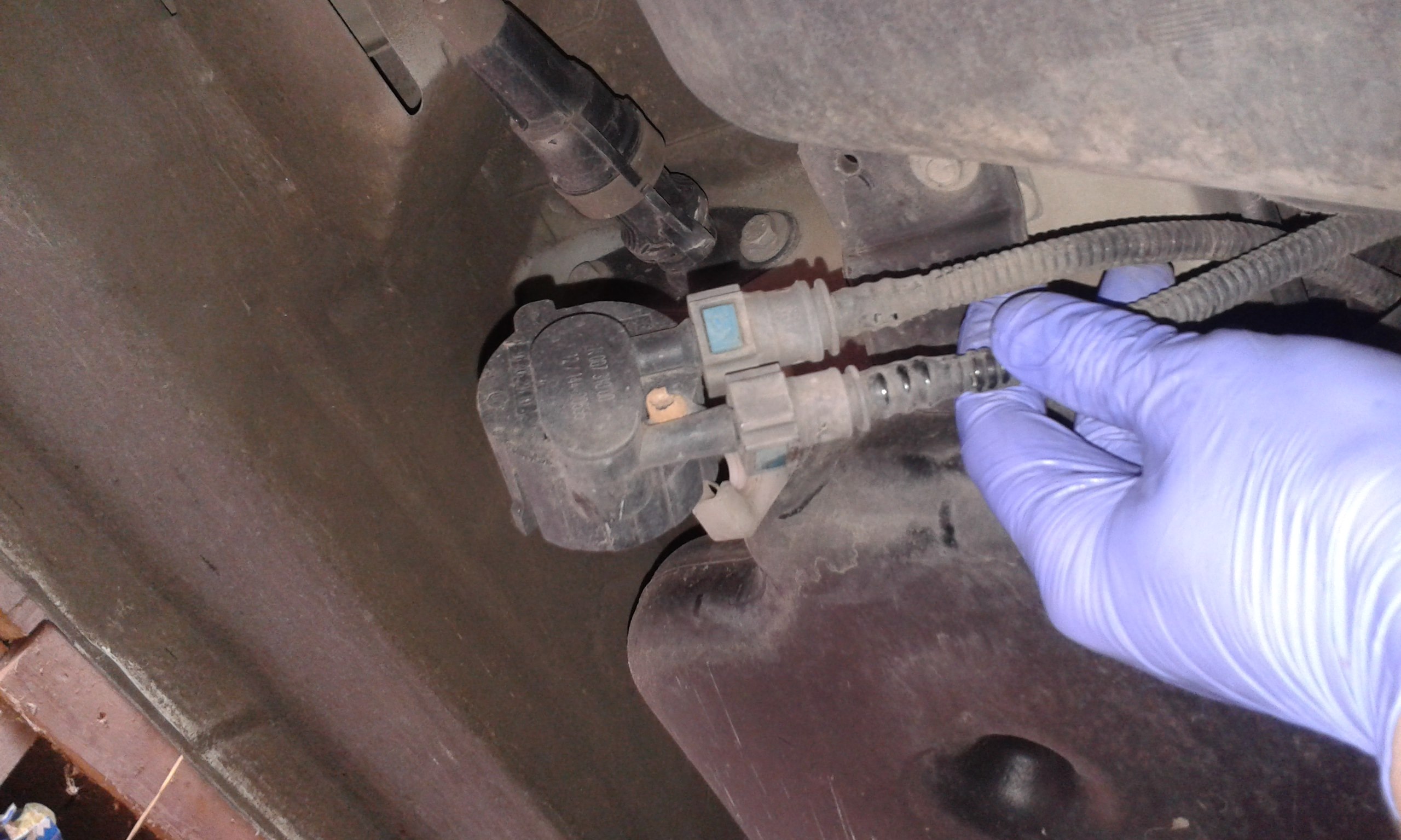

Від'єднуємо дві трубки

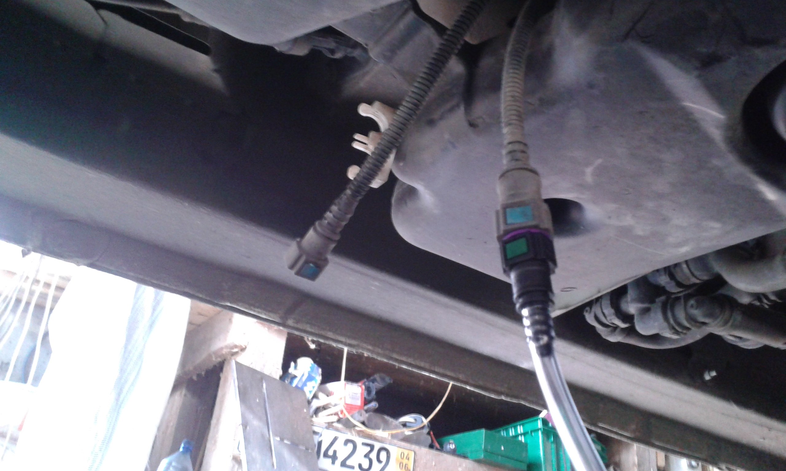

Підключаємо до однієї трубку з комплекту (вона товстіша, переплутати неможливо). Іншу - в пусту пляшку. В неї має затекти надлишок, якщо буде. У мене надлишку не було
