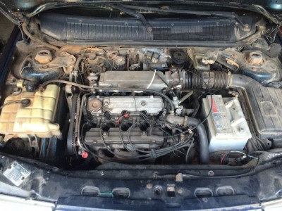

фото пока есть только такое

во-первых: это 8 клапанов и полный инж 1.8 или 2.0.
с ппц как поколхоженой проводкой...

а зачем тогда на 8клап.два распредвала?
я на сколько знаю в инж. управляет комп. а тут катуха,и трамплер с боку типа как на таврии,08м вазе
Сообщения: 25280
СообщениеДобавлено: Чт Фев 23, 2017 19:04    Заголовок сообщения: Ответить с цитатой
так надо
угу, и чем же, по-твоему, управляет катуха? Laughing
и не комп, а кальк.
а ты полезь под бардачок, справа на стенке посмотри - не ЭБУ ли там часом притаился от тебя? Wink

На фото похоже снят колпачок вв провода Wink,мож он еще и центральный вывод трамблера,не?

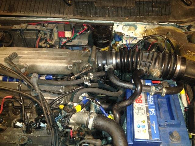

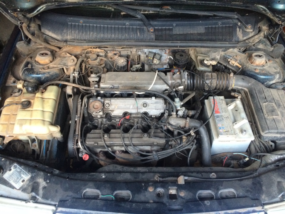

вот точно такое как на фото, и у меня там,
завтра фотиком все сниму и добавлю в тему.
да провода уже снимали после проб завести,просто не одели закрыл капот.бо снег был сильный.
