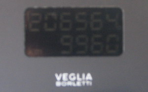

Раньше цифры были яркого зеленого цвета потом потухли и видны только в ясную погоду, ночью чтоб увидеть показания нужно посветить на экран фонариком. Разобрал торпеду посмотрел все контакты вроди всё ок, что делать дальше не знаю! Может кто сталкивался с таким или есть предположения ответьте!!!! Rolling Eyes

а выключить свет фар, в том числе габаритки пробовали? Very Happy

По идее под экранчиком должны стоять лампочки. вот они и сгорели.

Стоит точно одна, сам уже менял.

согласен 100процент лампачка.НО БУДЕШ МЕНЯТЬ СМОТРИ СРАЗУ ВСЕ. ОТ ВРЕМЕНИ ПОНЕЛЬ ПОВЕРНУЛ ЕЩЕ ПАРУ ЛЯМП МЕНЯЙ .САМ СТАЛКНУЛСЯ .РАЗА 2-3 РАЗБИРАЛ.ТАК ЧТО ТЕСТЕРОМ ПРОЗВАНИ ВСЕ.МОЖЕТ ЗАГОРЕТСЯ ТО ЧЕГО РАНЬШЕ НЕБЫЛО Laughing Laughing Laughing

не факт, что лампочка сгорела. Лично у меня она гаснет с включением света фар, гатариты в т.ч. может с реле что-то, или проводкой... Very Happy

У меня такое было полгода назад. Погасла зараза ни с того, ни с сего, думал торпеду разбирать уже. А через месяц где-то, с бордюра резковато спрыгнул и опять засветилась. До сих пор горит. Very Happy

к примеру на БМВ там стоит аккумуляторчик маленький типа ААА от которого свтицца километраж и т.п. у меня на 525 було такое разобрал -заменил и все горит ярким огнем, не знаю как на счет фиатов, на лянче у меня аналоговый так сказать одометр, тобишь механический Smile

У меня при включении габаритов яркость цифр просто становилась немного тусклее, но прекрасно всё читалось. Значит и у тебя kievman что то не так!

Забыл отписаться! поменял лампочку и всё! Idea всё видно! всем спасибо за участие Smile

Я имел ввиду тускнеет, а не вовсе тухнет. Very Happy

Все правильно: такой тусклый свет может быть когда сгорела "основная" ламочка подсветки, но свет идет от "стоящих рядом" Если индикация пропала совсем - то это дело в контактах.

При включении света, подсветка одометра должна тускнеть! По замыслу конструкторов, если включаешь габариты, значит снаружи темно и такая яркая подсветка одометра будет резать глаза и отвлекать. А при выключенном свете, соответственно, наоборот - при дневном свете подсветка ярче, чтоб лучше было видно Very Happy .

у меня другая проблема циферблат видно нормально всё горит но цифры горят на половину ( иероглифы получаются ) Confused
