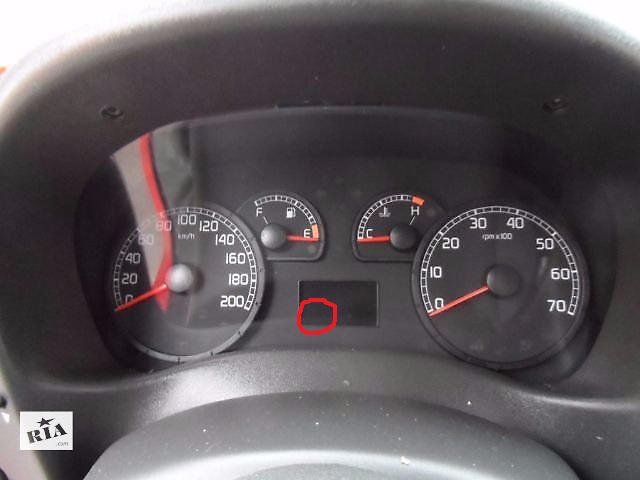

Сьогодні, сам по собі на панелі приладів включився показник температури
той що біля одометра,трошки поробив і знову погас (радість була не довгою). Його взагалі можна якось активувати.
А что значит погас,указатель температуры антифриза?

Di-MA писал(а):
Aizek писал(а):
Підскажіть чи можна ставити форсунки 1,9 жтд під різними номерами на добло
На сколько знаю то да,главное что-бы примерно однотипные были.
Я маю на увазі цей "помітив червоним"
на деяких моделях працює на інших ні...
 Просмотрено:  259 раз(а)
Di-MA
Зарегистрирован: 10.12.2010
Сообщения: 5228
Авто: Fiat Doblo 1.9JTD
СообщениеДобавлено: Ср Фев 01, 2017 18:23    Заголовок сообщения: Ответить с цитатой
Aizek
Если правильно понял-это указатель температуры за бортом.Если показал,а потом погас-контакт с сенсором.Не знаю где сенсор в данной модели,а вообще в зеркалах.ИМХО

fiatd писал(а):
На 1.9 жтд стоят форсунки 0445110119 и они отличаються от 0445110187 мультиджет количеством впрыска и номером распылителя яб нересковал иксперементировать будет впрыск под доугим углом и могут прогореть поршня ведь незря код двигателя разный и они не взаимозаменяемые
Завтра будем ставити, а там побачимо.
Котопотам
Зарегистрирован: 11.12.2015
Сообщения: 653
Откуда: UA, Київ
СообщениеДобавлено: Чт Фев 02, 2017 09:28    Заголовок сообщения: Ответить с цитатой
Aizek писал(а):
Di-MA писал(а):
на таких приборках указателя наружной температуры нет.
указатель есть вместе с датой на трехстрочечных приборках. на этой приборке две строки, и там где ты обвел вроде бы корректор фар показывает состояние.

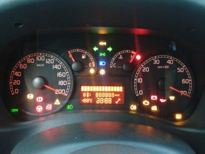

Вы вважаєте, що мені нема більше чого робити як займатися флудом....
спеціально знайшов старе фото із свого авто, приборку включав через комп і як бачите символи існують, а працювати не хоче..
 Просмотрено:  222 раз(а)
Котопотам
Сообщения: 653
Откуда: UA, Київ
СообщениеДобавлено: Пт Фев 03, 2017 08:35    Заголовок сообщения: Ответить с цитатой
саме головне, що виставлене вами фото має три рядки.
якби ви сказали шо у вашій машині панель трирядкова, то я б нічого не писав.
так що шукайте сам датчик і провод куди він іде.
можливо датчик в дзеркалі, а в гофрі переломився провід.

Якщо чесно я пізніше побачив що виставив 2-х рядовий дисплей (просто взяв фото з інет.) раніше не звертав увагу.
