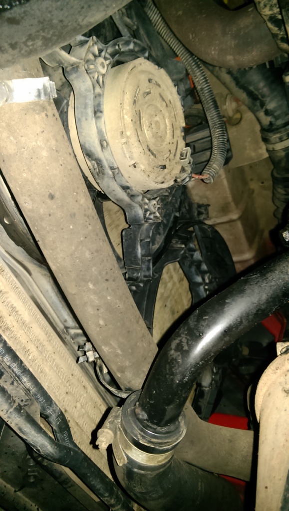

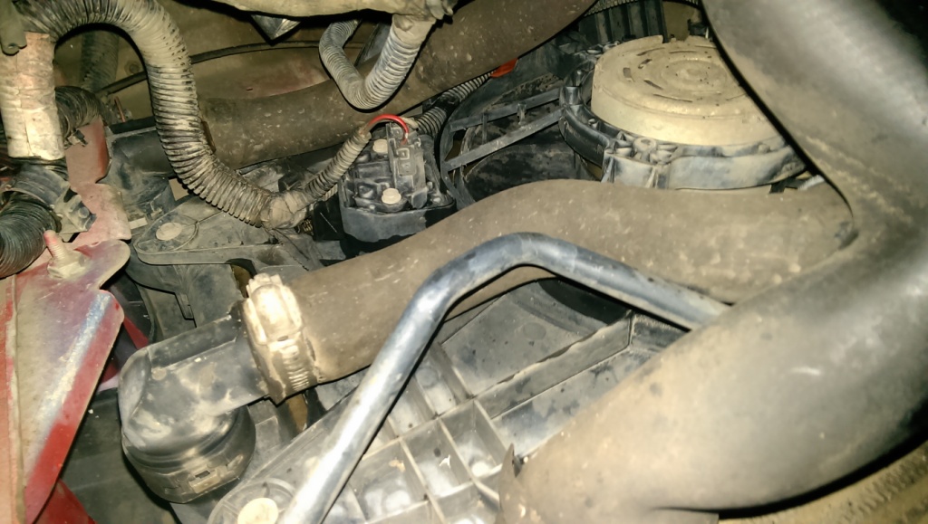

СообщениеДобавлено: Пт Янв 06, 2017 23:44    Заголовок сообщения: Ответить с цитатой
Андрей К писал(а):
Вообще-то там на диффузоре вентилятора радиатора есть резистор на двух саморезах и о двух контактах - это и есть малая скорость, мимо реле, через второй контакт термодатчика или сигнала ЭБУ.
Часто густо вылетает термичка, стоящая в нем (надо тупо закоротить), или просто отгнивают контакты (т.к. там постоянный "плюс").
Андрюха спасибо!
А ну глянь пожалуйста - это он?
 Просмотрено:  359 раз(а)
 Просмотрено:  225 раз(а)
Канистра
Зарегистрирован: 13.11.2016
Сообщения: 372
Авто: Ситроен Берлинго 1,9 DW8 Lucas 2001г.
СообщениеДобавлено: Пт Янв 06, 2017 23:47    Заголовок сообщения: Ответить с цитатой
Александр Васильевич писал(а):
Гасящего, а не нагрузочного, т.к. он на малой скорости включен последовательно с мотором, а на большей- мимо него, напрямую, вот реле это и делают. Т.е.- к мотору должно идти три провода, если речь о двух скоростях. И вряд ли иначе.
Как быть? У меня два провода. (на фото выше видно)

СообщениеДобавлено: Сб Янв 07, 2017 08:43    Заголовок сообщения: Ответить с цитатой
Если два провода и две скорости таки есть, значит, это резистор и реле, коммутирующее находится где-то отдельно, иначе никак две скорости двумя проводами не обеспечить.
