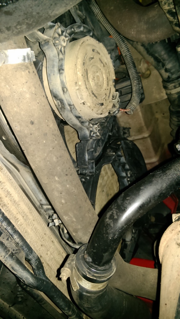

Вообще-то там на диффузоре вентилятора радиатора есть резистор на двух саморезах и о двух контактах - это и есть малая скорость, мимо реле, через второй контакт термодатчика или сигнала ЭБУ.
Часто густо вылетает термичка, стоящая в нем (надо тупо закоротить), или просто отгнивают контакты (т.к. там постоянный "плюс").

А по поводу резистора, то я очень удивился твоим советам...(
Мож я и чайник по Добло, но, если не тяжело - сфотографируй мне (ну и всем одноклубникам) этот резистор из под капота. Пожалуйста!

Андрюха спасибо!
А ну глянь пожалуйста - это он?

Гасящего, а не нагрузочного, т.к. он на малой скорости включен последовательно с мотором, а на большей- мимо него, напрямую, вот реле это и делают. Т.е.- к мотору должно идти три провода, если речь о двух скоростях. И вряд ли иначе.
Как быть? У меня два провода. (на фото выше видно)
Если два провода и две скорости таки есть, значит, это резистор и реле, коммутирующее находится где-то отдельно, иначе никак две скорости двумя проводами не обеспечить.
