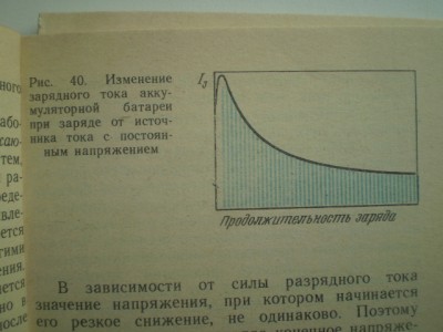

Коллега, несмотря на то, что вы что-то делаете своими руками, но понятия о двух основных принципах заряда АКБ- постоянным напряжением и током таки не имеете.
В автомобиле заряд происходит при постоянном напряжении(см. картинку внизу), ток при этом изменяет значение от максимального, определяемого состоянием и степенью разряда АКБ после пуска и это очень хорошо было видно в Москвичах и Волгах с остальными УАЗами и проч.- стрелка амперметра постепенно от какого-то значения тока падала к минимуму, достаточному для заряда батареи. Сейчас амперметров нет, смотреть нет на что.
В гараже вы АКБ заряжаете двумя способами- задав и поддерживая величину тока- режим заряда постоянным током, при этом напряжение на клеммах изменяет свое значение по мере заряда, или же ваше умное ЗУ поддерживает, аналогично авто, режим заданного напряжения заряда.
Естественно, ни о каком переменном напряжении, том, которое в розетке, речи нет и быть не может, поэтому не торопитесь с критикой, хорошо?
Вы сами поняли что прописали Blush
Я не хочу ещё что то доказывать Вам , так как Вы далеки от этого . Я просто напишу Вам на простом языке хоть Вы и пишете с 40 лет работы . Я по простому что бы было понятно всем . До 71 года и даже пожиже были генераторы постоянного тока , да же у вашего коллеги есть генератор Г108 который в данный момент используется как двигатель . В 1971 году появились жигули 2101 вот там и появился генератор переменного тока . А теперь проведём сравнение с генератором переменного тока с зарядным устройством . Я не буду тут выставлять схемы того и того изделия . Возьмём упрощённую что бы понятно генератор , при работе выдаёт переменный ток который подаётся на диодный мост с диодного моста подаётся на контролёр тока который понижает до 13,5/14,5 вольт , завися от нагрузки . Если АКМ разрядился то потребление тока возрастёт ( амперы и вольты) контролёр даст 14,5 , по мере накопления будет падать , но не ниже 13,5, так как для этого и стоит контролёр ( в народе реле зарядки )
Теперь рассматриваем зарядное устройство , самое простое : с сети подаем на трансформатор переменный ток , трансформатор понижает его до определённой величины ( берут с запасом 18 вольт) . Пропускаем через диодный мост, делаем с переменного постоянный ( опускаем резисторы , тиристоры , фильтра ) ставим контролёр на 15 вольт и получаем то же самое что и с генератором . Что тут не такое ?
Теперь по поводу не видно или нет . Я же прописывал берём в руки мульти метр и меряем , нет мульти метра нагрузочную вилку , осциллограф , если нет то не чем не могу помочь Можно конечно купить китайский девайс который меряет вольты и амперы если разберётесь то до 10 ампер работает и будете всё видить . И не берите Вы с тернета того что не можете понять

Вот на графику который Вы выставили и есть кривая которая показывает по мере заряженности АКМ падает , что Вы хотите доказать , я Oops! Blush Confused

СообщениеДобавлено: Вс Янв 01, 2017 12:31    Заголовок сообщения: Ответить с цитатой
Давайте уже забудем о генераторах пост. тока с коллектором, щетками и реле-регулятором типа РР-24! Будем говорить о современном, вентильном.
В современной генераторной установке задача регулятора напряжения одна- регулировать ток возбуждения в роторе до тех пор, пока напряжение на его выходе=клеммах АКБ не станет равным заданному, обычно пишут 14 В. Кааак только оно станет равным 13,7(Cool...14,1(14,4) В, так сразу, скачком ток возбуждения становится равным нулю. Это несложно проверить, подключив к РН не обмотку возбуждения, а обычную лампочку с небольшим током- не больше допустимого для РН, обычно 5 ампер. Плавное изменение напряжения от блока питания, имитирующее генератор покажет рост яркости лампы до того момента, пока оно не станет равным указанному, после этого лампа погаснет.
Напряжение на выходе падает, ток появляется. И так- непрерывно. Так и происходит стабилизация того самого напряжения, о котором я говорил, имея в виду режим заряда постоянным напряжением.
Назовите РН как угодно, хоть микропроцессором, суть и принцип не меняется, могут быть только несущественные доработки.
Если вас не убедила картинка с величиной тока на выходе генератора, можете сами поискать. Если и это не поможет, заблуждайтесь дальше.

blek-269 писал(а):
Вот на графику который Вы выставили и есть кривая которая показывает по мере заряженности АКМ падает , что Вы хотите доказать ,я Oops! Blush Confused
Я пытаюсь и пока безуспешно, доказать только то, что режим заряда АКБ в авто называется "заряд при постоянном напряжении".
В гараже можно обеспечить разные режимы при наличии денег
- при постоянном, заранее установленном напряжении,
- при постоянном, заранее установленном токе,
- смешанный.
Поэтому про трансформатор, диоды и осциллограф не надо, хорошо?
В авто- один режим.
Найдите книгу Соснина Д. "Сервисное обслуживание автомобильных аккумуляторных батарей" и его же "Современные автомобильные электрогенераторы", это уже не интернет, свалить нет на кого.
