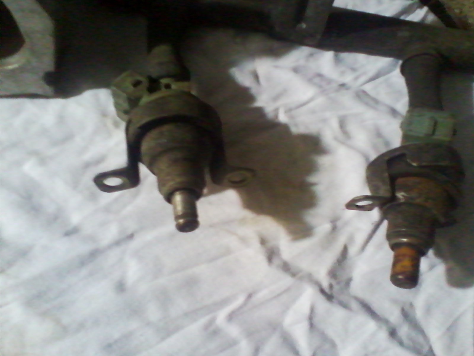

Работы по восстановлению трупика продолжаются не смотря на праздники. Завтра приезжает посылко с регулируемым регулятором давления топлива от ГАЗа. Сегодня промывка форсунок, итог, 3 живые одна мертвая, совсем, мертвее не бывает. Катушка в норме 16,2ом, вот только иглу заклинило намертво, кстати на той что без колпачка, предположение на механическое повреждение самой иглы. Еще на одной колпачок треснут, что с ним делать пока не знаю.
