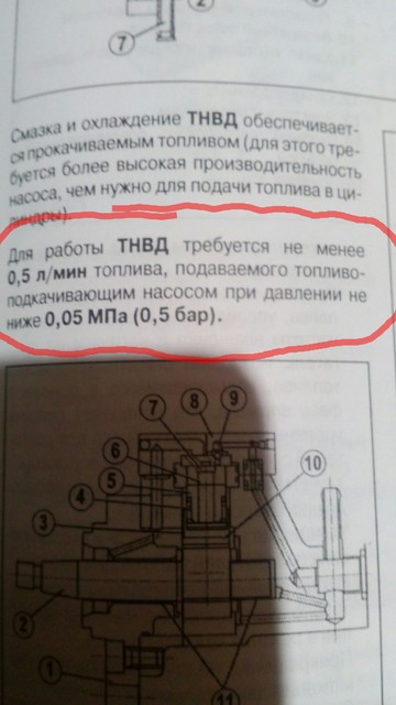

[quote="Di-MA"]
wandering писал(а):
Di-MA
Может у кого еще будут версии?
Такий варіант провірить. Холодніше, густіша соляра і гірше працює насос в баку.

По сканеру от1.5-3атм.на подкачке,думаю не мой случай,пол года назад проверял по механическому манометру-все ок.Спасибо.
Зы:на счет насоса-плохо качает:
Действительно 1 раз столкнулся,на улице -30,у меня в баке летнее с зимним,тогда слышно было как насос воет,но тем не менее заводил и ездил,правда ДВС погревом догревал,но насос справлялся.
