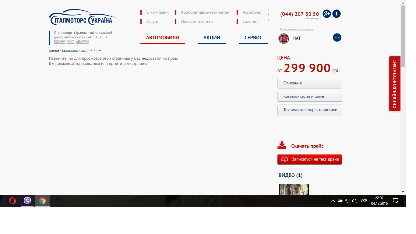

СообщениеДобавлено: Вс Дек 04, 2016 23:08    Заголовок сообщения: Ответить с цитатой
ви бачили яка фігня...
хтів подивитися фіат лінеа, а мені каже шо
Извините, но для просмотра этой страницы у Вас недостаточно прав.
Вы должны авторизоваться или пройти регистрацию.
http://italmotors.com.ua/fiat/fiat-linea-2013
шо за секрети?

СообщениеДобавлено: Пн Дек 05, 2016 11:43    Заголовок сообщения: Ответить с цитатой
шо за секрети?
Тобі сайт ніби підказує... "Не варто....... Не варто..." Laughing
